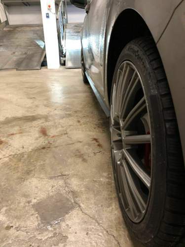

Hab mich jetzt für die „AEZ Steam Graphite matt 7x18" 5/100 ET 51“ entschieden.
Du hast natürlich Recht!
Der 205/45 ist 5mm flacher.
Vielleicht war aber auch zu wenig Luft im Reifen.
Und aus einem anderen Blickwinkel wurde der Radkasten bestimmt auch ausgefüllt sein!
@ElAgente schrieb am 9. Dezember 2019 um 18:38:24 Uhr:
@6n2gti schrieb am 9. Dezember 2019 um 10:14:32 Uhr:
Im Vergleich zu den AEZ sehen deine AUTEC mindestens eine Nummer kleiner aus!
Auf den ersten Blick hätte ich Sie für 16 Zöllner gehalten.
Die Felgen sind ja auch unterschiedlich bereift. 205/45 hat nunmal einen kleineren Durchmesser als 215/45. Aber wie kann man Räder für Zollbeamte halten?
