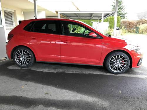

Habe nun meine Winterräder auch oben seit heute. Habe mich nach ewigen hin und her für die AEZ Steam polished Variante entschieden. 17‘‘ für den Winter passen mir eigentlich.Preis Leistung waren echt ok. Fahre die Felgen mit den Nexen Winguard Sport 2 in 215/45/17. Laut Hersteller ist die polierte Variante Wintergeeignet. Ausserdem haben die Felgen eine ECE Freigabe und sind somit in Österreich eintragungsfrei.

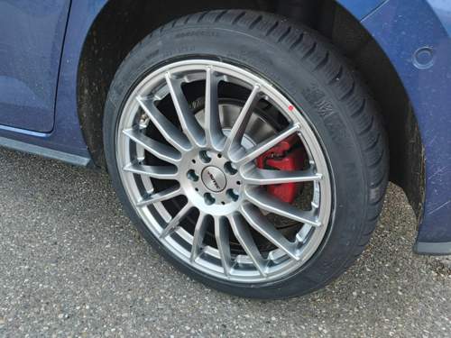

AUTEC Lamera sehen auf GTI auch prima aus. 7,5x17 ET 40 mit 205/45 R17 Nexxen, wurden ohne Probleme eingetragen.

Im Vergleich zu den AEZ sehen deine AUTEC mindestens eine Nummer kleiner aus!
Auf den ersten Blick hätte ich Sie für 16 Zöllner gehalten.
Räder wirken auf Fotos immer kleiner 😉
Finde 17 Zöller für den GTI generell aber etwas klein^^
Der direkte Vergleich von Bild 2 in rot und Bild 4 in blau im selben Winkel fotografiert, Unterschied wie Tag und Nacht!

Ja der Polo stand auf schräger, abfallender Fläche. Das täuscht schon etwas da die Räder etwas weit ausgefedert waren. Ist normal nicht so krass. Die selben AUTEC Lamera gibt es auch in 18". Das Design erinnert etwas an den WRC.

Die Felgen sind ja auch unterschiedlich bereift. 205/45 hat nunmal einen kleineren Durchmesser als 215/45. Aber wie kann man Räder für Zollbeamte halten?
