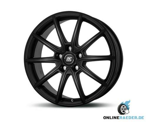

Hat jemand zufällig die RC-DESIGN RC32 in 18 Zoll auf einem schwarzen GTI? Würde gerne mal ein Foto sehen 🙂
Rc32-sbm-detail
