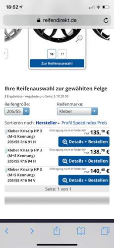

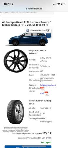

Sehe ich das richtig, dass ich auf meinen Polo keine 205/55 R16 Winter Kombi draufziehen kann?

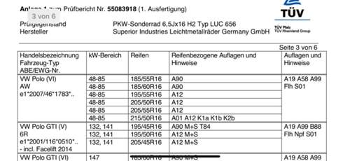

Mmh, habe mir diese Kombi konfiguriert. ReifenDirekt sagte mir, es ist Eintragungsfrei :/

Ich lese das so, dass nur 185 zugelassen sind 😮
Du darfst auch die anderen Kombination als Winterbereifung fahren. Die zusätzlich mit M&S angegebenen Kombinationen aber umgekehrt nicht mit Sommerreifen ( Thema Geschwindigkeit in Verbindung mit Traglast )
Mfg Mario
Es zählt die ABE. Was in der ABE keinerlei Umbauten am Fahrzeug erfordert und so in der ABE steht, muss nicht eingetragen werden und darf gefahren werden.
