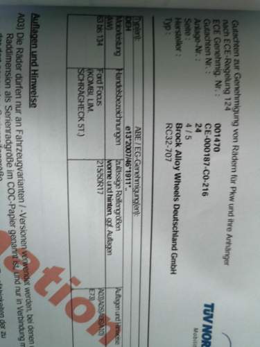

Warum denkst du, dass nur 16" erlaubt sind?
Weil bei allen 17"-Felgen, die ich gefunden habe, als Bedingung F23 steht und das die Verbundlenkerachse als Bedingung voraussetzt und damit den Vignale ausschließt.
@Gerbot schrieb am 12. Oktober 2019 um 12:59:08 Uhr:
Schau mal Brock oder RC Design bei felgenoutlet
Wie wärs mit CMS C25?
@frontzwerg: die Felgen sind zwar anwählbar (ich finde jetzt kein ausgewiesenes Gutachten), aber es werden keine Reifen dazu angeboten. Für diese Felgen seien keine Reifen verfügbar.
@Gerbot schrieb am 12. Oktober 2019 um 13:25:37 Uhr:
Du musst felgenoutlet über das Handy aufrufen. Die Gutachten bekommst nur über mobiles surfen. Komisch aber ist so
@fsc_focus : 12A Betrieb von Schneeketten nicht zulässig
@frontzwerg : Man kann sich auch bei anderen Seiten informieren....und da steht bei RC Design....F23 für den 1.0 Eco (also keine Multilink).
Ich habe mittlerweile WOCHEN durch bei den einzelnen Seiten (oder eben Ford selber). Bei 16" findet man ab und an ein paar, ist aber auch sehr müßig...
Es muss doch Vignale-Fahrer geben mit einem 1.0-Motor die auch in den Wintersporturlaub fahren :-) ?
Oder schließt sich das bei dem Wagen aus?
@Gerbot schrieb am 12. Oktober 2019 um 13:36:15 Uhr:
Habe die RC32 und mache dir später ein Bild vom Gutachten. In dem ist die ECE und geht von Kw bi Kw und wird nicht unterteilt in Motor
@frontzwerg : das stimmt. Aber ich falle gerade in das kW-Fenster das vom 1.0 abgedeckt wird (92kW) . Sorry. insofern war der Verweis auf 1.0 Ecoboost nicht korrekt.
@Gerbot schrieb am 12. Oktober 2019 um 13:29:09 Uhr:
Oh sorry, hatte überlesen, dass das ein Ausschlusskriterium ist
@fsc_focus: Kein Grund zur Entschuldigung. Ich krieg auch ne Kriese bei den ganzen Codes und deren Bedeutung. Zumal es mir ziemlich fraglich erscheint, nach welchen Kriterien dort eingeschränkt wird. Der 1.0 ist leichter, hat weniger Leistung was letztendlich weniger Belastung auf die Räder bringt. Alles keine Argumente, denn die Konstruktion innen muss nicht nicht gleich sein, nur weil das Auto außen genauso aussieht. Trotzdem erscheint mir das Ganze ziemlich willkürlich und wenig sachlich begründet. Wird auch einen sehr tiefen finanziellen Sinn haben. Zu wenig Kunden für den Preis, mit denen sich die Zulassungsstellen ihre Arbeit vergolden lassen.
Naja, vielleicht findet sich ja doch noch jemand, der das gleiche Problem hat und nicht 16" fährt.
