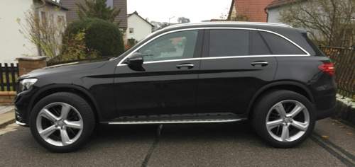

Falls noch jemand einen Felgensatz für den Winter sucht - ich habe noch einen in 20 Zoll und hänge hier einfach mal ein Bild an, wie die aussehen würden am GLC. Nur quick & dirty mal vor die Sommerreifen gestellt fürs Foto (leider etwas verwackelt, wie ich erst am Rechner gesehen habe, sorry), damit man eine Vorstellung bekommt. Die Gummis habe ich auf die Stellar ziehen lassen. Hatten erst 2.000 km gelaufen. Die Felgen wären also frei ;-)
Fullsizerender
Gratuliere - ich hatte die gleichen, einfach innen schwarz statt silber.
Hatte bei mir, im GLC250d sehr gut gepasst.
