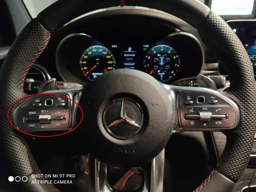

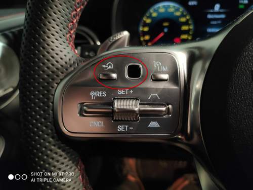

So, probiert und aufgezeichnet:
Zündung 1. Stufe
im linkem Lenkradtastenfeld (Bild: li Lenkradtasten) mit dem 'Home' + 'Touch' - Button ( Bild: li Home - re TouchBstgg) erfolgt die Steuerung -> zunächst
'Reise' einblenden
'km' enblenden
'Home'-Button drücken bis wieder 'Reise' eingeblendet wird (Button aber gedrückt halten)
zusätzlich 'Touch'-Button drücken -> Display springt auf 'Werkstatt-Menü'
mit 'Home' kannst Du zwischen 'Werkstatt' + 'Werkstatt-Menü' hin- + herspringen.
Nach Zündung aus und erneutem Zündung an = wieder 'Urzustand'
Km
Li Home - re TouchBstgg
Li Lenkradtasten
+4

Wie lange muss man die Tasten halten ? Schaffe das irgendwie nicht.
Hab geschafft.... bei mir ist Home der rechte Knopf neben Touch, und Zurück ist links...... also...Lenkrad links Zurück & Touch drücken und halten, dann funkts auch.
Es gibt auf der linken Seite deine genannten Unterschiede nicht, rechts neben dem Touch ist der Limiter / Distronic
