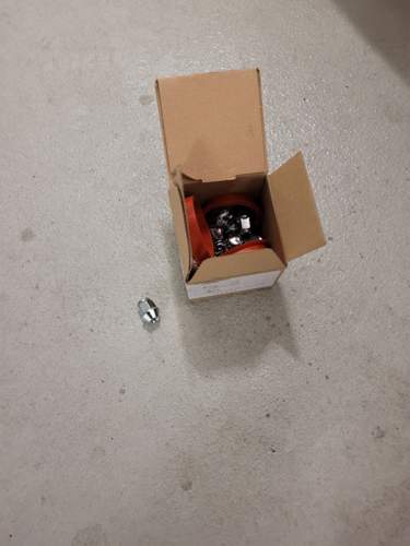

Mal ne Frage an die Honda Spezialisten.
Sind bei Honda die Radschrauben fest an der Achse oder wie?
Weil da sind nur so Radmuttern dabei und keibe normalen Radschrauben wie ich das von BMW, Audi, VW usw kenne

Yes Honda hat schon immer Radmuttern keine Schrauben!
110Nm bei 5x120 Lochkreis anziehen bitte! Nach 50-100km nochmal kontrollieren!

Da brauch man dann auch einen 19er Schlüssel und 19er Radschrauben Abdeckungen

korrekt!
Bei Nachrüstfelgen sind häufig Kegelbundmuttern verbaut, Originalfelgen haben Kugelbundmuttern.
Nicht verwechseln!

Richtig...da sind Kegelbund dabei...ich kannte bisher halt nur Radschrauben und keine Radmuttern...aber hat ja auch Vorteile bei der Montage finde ich
