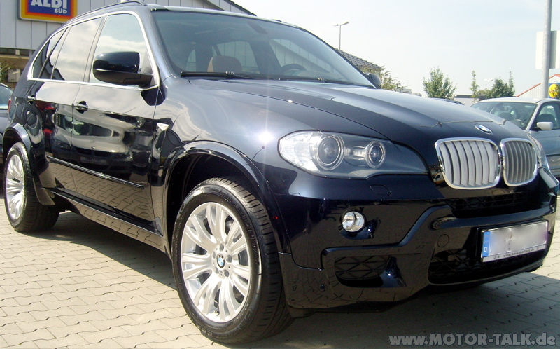

Sag mal Sven,
hast Du eigentlich ein Foto Deines X5 mit den 19"-M-Felgen?
Original geschrieben von touareg69
Original geschrieben von greatlifestyle
das rad wird mit den dünneren gummis sogar noch besser aussehen, da sich diese flacher über die felge ziehen... bestimmt eine top optik für den winter!
bin mal gespannt, was sie mir anbieten auf den 19" M's
lg
sven
Sag mal Sven,
Bin zwar nicht Sven, aber guckste hier
Sven's Dicker mit V-Speiche 223M 19" Felgen
Gute N8
Martin
Dankeschön 😉
jo, das isser 😉
diese m-felge kommt hinten extrem weit raus, das waschanlagenproblem wird sich im winter nicht unbedingt verbessern... 🙁
würde ich nur empfehlen, wenn m-paket, ansonsten lieber propellerfelge o.ä.
lg
sven (dafür entschädigt die optik auch etwas im winter... 🙄)
