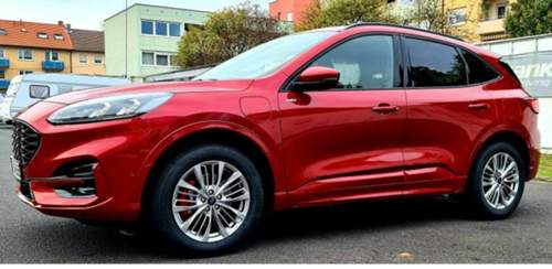

@KugaNL Sind die 17er Orginale Felgen oder Zubehör?

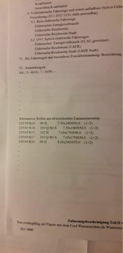

@KugaNL Welche Rad-/Reifen-Kombinationen stehen den in der CoC/der EG-Übereinstimmungsbescheinigung Deines PHEV?
Orginal Felgen von Ford
Leider sagt mir CoC nichts. Wo kann ich diese Information finden?
Die Orginalen 17er vom MK2 Kuga haben doch meines Wissens nach eine 7,5er Breite und eine ET von 52,5.
Da haste schon die Antwort.

@KugaNL schrieb am 16. Oktober 2021 um 22:48:50 Uhr:
Die CoC oder EG-Übereinstimmungsbescheinigung bekommst Du beim Kauf ausgehändigt.
Ist ein weißes bedrucktes DinA4 Blatt. Ich hab es jetzt bei den Fahrzeugunterlagen angeheftet, beim letzten war im Handschuhfach.
Die unten gezeigten stehen bei mir drin. Wird bei Dir nicht groß anders sein.

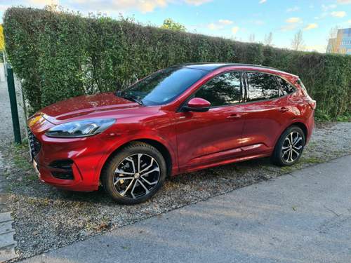

Mit glanzgedrehten wirst Du im Winter nicht lange Spaß haben.
Laut Herstellerangaben sind die wintergeeignet.......
Die Winterreifen von Kuga MK2 sind 235/55 R17 99H M&S. Laut CoC ist ein Alternativ 225/60 R17 102H oder Q M&S. Ich denke die alten Reifen sind 1cm zu breit und hat der FFH recht, oder sehe ich dass Falsch?
Gruss Jan
@KugaNL schrieb am 17. Oktober 2021 um 16:55:47 Uhr:
Gruss Jan
Es geht ja nicht nur um die Reifen. Die Felgenmaße sind eher ausschlaggebend.
Mein FFH hat die Übernahme der 18er mit ET 55 abgelehnt. Kuga hat ja 50.
Die alten Winterreifen dürfen nicht montiert werden. Das neue Auto ist viel schwerer. Die alte Reifen haben code 99 steht für Tragkraft 775 kg. Orginal ist code 104 monteert, 900kg. Nach CoC darf auch 102, 850kg montiert werden, also keine 99. Die alten Felgen würden passen, aber die Reifen sind nicht geeignet. Mit Dank an baerschatz für seinen Beitrag, Gruss Jan
