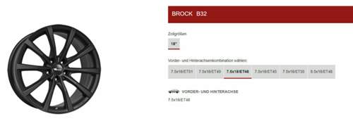

im Frühjahr habe ich mir einen Golf 7 Facelift 2.0 TDI mit R-Line Exterior gekauft (damit also auch mit Sportfahrwerk). Für diesen suche ich nun für den Winter Felgen. Hängen geblieben bin ich derzeit bei den B32 von Brock.
Allerdings bin ich mir nicht sicher welche Größe und Einpresstiefe ich benötige. Im Felgenkonfigurator von Brock werden diverse Größen und ETs genannt (siehe Bild), aber welche darf ich auch ohne zum TÜV zu müssen anbauen und sieht auch gut aus?
Viele Grüße
Alex
Auswahl von Größen und Einpresstiefen

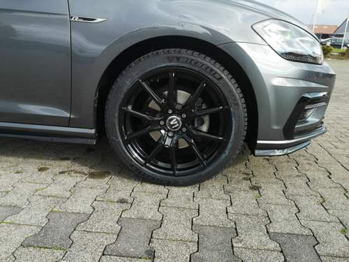

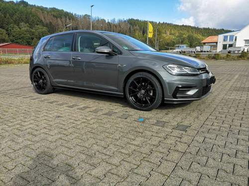

mittlerweile habe ich mich für die V1 Wheels V1 entschieden. Ein Foto wollte ich euch jedoch vorenthalten. Bin sehr zufrieden, nur die Nabeldeckel müssen noch gegen VW Deckel getauscht werden. :cool:

Steht im Gutachten.:o
Hallo Alex,
warum fragst Du das nicht bei Brock an, welche Du fahren darfst
und unter welchen Bedingungen?
Wäre doch der einfachere Weg.
Es sei denn, hier ist ein Brock Spezialist unterwegs.
Laut Felgenshop sind folgende bei dir Eintragungsfrei.
7.50x 18 ET 51
7.50x 18 ET 45
7.50x 18 ET 49
8.50x 18 ET 48
7.50x 18 ET 35
VA 7.50x 18 ET 45 - HA 7.50x 18 ET 45 mit 225/40 Reifen.
7,5Jx18 ET49 und ET51 stehen bei mir im CoC.
Themenstarteram 10. September 2020 um 18:04
Hatte zwischenzeitlich mit dem Support von Brock telefoniert. Fahren kann ich von 7,5x18 ET51 bis ET45 alle Felgen (ich will 225/40 R18 Reifen verbauen) ohne TÜV Gutachten. Nur die fehlende ECE-Freigabe könnte bei Polizeikontrollen zu Diskussionen führen. Aber riet mir daher zur ET49, die ich wohl nehmen werde.
Sorry für die blöde Frage, aber hab mich bisher null mit Einpresstiefen beschäftigt. Shame on me ;)
