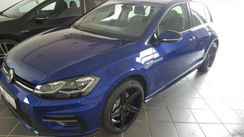

Kann vielleicht noch jemand berichten,ob sich die 8,5 x 18 ET 45 ohne Umbauten ausgehen und der TÜV keine Zicken macht???
Wenn Bilder in der Kombi wäre das echt klasse von Euch...DANKE!
8,5 X 18 ET 45 mit 225/40
mehr Bilder habe ich nicht da nach 3 Wochen auf Winterräder gewechselt
03-20170930-100420
@Tappi 64 schrieb am 4. April 2018 um 21:32:48 Uhr:
