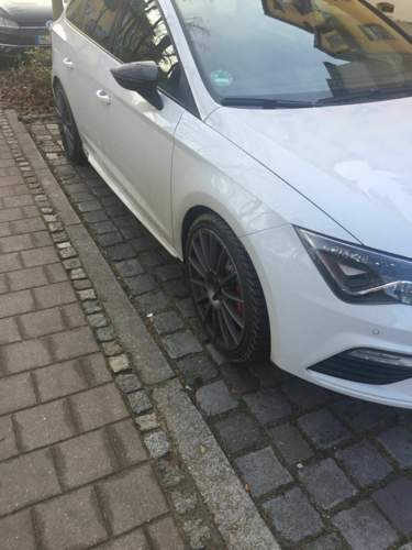

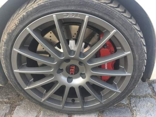

Heute meine TEC AS2 bekommen) mit 235/35 R19 W Wintercraft 71 von Khumo für 1202,00 Euro........
Hast du das Performance Paket? Passen die Felgen auch ohne Spurplatten?
Ja ich habe das Performance Black. Felgen passen ohne Spurplatten.
Ok danke, der Preis ist echt gut
@madlib schrieb am 9. Dezember 2017 um 21:14:50 Uhr:
Ich mach auch noch ein paar Fotos......aber jetzt bin ich erstmal in der Sonne und denke nicht an Winterreifen)
Wie versprochen ein paar Fotos.....und ja.....er ist schmutzig)))) im used look)

Sorry mein Fehler) ich hab die TEC AS2 seit letzter Woche...... aber ist ja Geschmacksache
