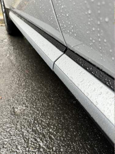

Mein G01 hat seine erste Fahrt auf der Autobahn angetreten. Die Windgeräusche sind schon heftig, da habe ich die Akustikverglasung extra genommen, und dies bei beiden Türen. Fühlt sich an, als wäre draußen Sturm, als wenn die Türen nicht ganz zu sind. Meine Türen fallen aber auch extrem leicht zu und sind auch nicht ganz eben zur Hintertür. Werde wohl mal zum Händler gehen müssen, Türen nachstellen oder andere Gummis. Was meint ihr?
Das sieht nicht richtig aus, aus welchem Werk kommt so etwas, wenn man doch Endkontrolle hat?

Meiner ist nun 1 Jahr alt. Genau das selbe Problem bei Auslieferung.
Extreme Windgeräusche, konnte nicht schneller fahren wie 160.
1. Werkstatt Aufenthalt wg. Windgeräusche: Diagnose = Türen heben ab, bei schnellerer Fahrt = Türen eingestellt.
2. W. Aufenthalt wg. Windgeräusche: Türen eingestellt. Beim Abholen die Leiste gesehen, wie auf dem Bild. Bescheid gegeben, konnte dann zu gucken wie die Türen gebogen worden sind damit die Leisten in einer Flucht stehen.
Mit dem Fahrzeug gefahren. Weiterhin Windgeräusche.
3. W.Aufenthalt wg. Windgeräusche. Türen erneut eingestellt.
Beim abholen bemerkt, das die Fahrertür nicht abgeschlossen werden kann. Bemängelt. War irgendwas nicht richtig gesessen.
Gefahren. Immer noch Windgeräusche.
Jetzt sind die Türen so nah an der Karosse, das wenn das Fahrzeug 1 Woche steht ich die Türen nicht auf bekomme (glaub, das Gummi klebt). Abhilfe hier: Erst die hintere TüR öffnen und dann geht auch die vordere auf.
Weiteren Termin für die Windgeräusche habe ich nicht bekommen. Soll ein Vergleichsfahrzeug fahren.
