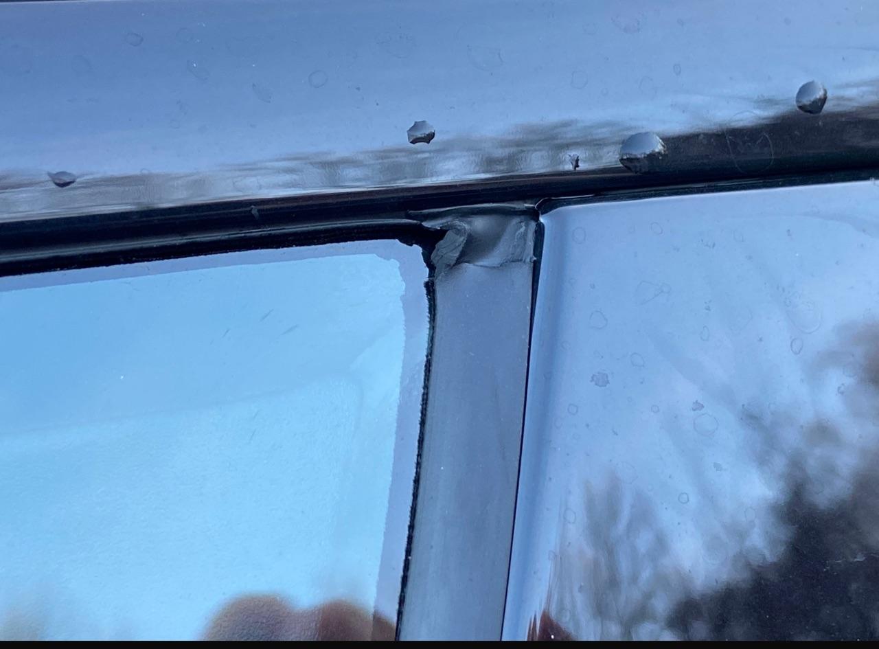

@kopfschuettel4711 schrieb am 17. Januar 2025 um 11:48:44 Uhr:
Hi Tombox1. Anbei ein Bild zur Verdeutlichung. Der Dichtgummi muss bis zum Rand abschließen, wie am Bild ersichtlich. Ist da auch nur ein halber Zentimeter Spalt, hast du Windgeräusche. Wurde bei mir nun das zweite Mal erneuert.

Meine Geräusche wurden behoben. Ich habe aber keine neue Dichtung bekommen sondern sie haben es mit Butyl verschlossen. Dafür musste ich 100€ bezahlen. Eigentlich 300, aber den Rest hat Bmw übernommen. Frechheit.

Das würde ich eher als Vorwurf an den Händler sehen wollen.
Ich hatte es schon mal geteilt, aber bei mir wurden beim Neuwagen die kompletten Fensterführungen/Dichtungen getauscht
@n4rti schrieb am 18. Januar 2025 um 23:16:03 Uhr:
Bei mir werden morgen auf Garantie und ohne Kosten beide vorderen Fensterführungsdichtungen getauscht.

Das geflicke mit Butyl finde persönlich Murcks!
Und dafür noch überhaupt was bezahlen zu müssen finde ich ne Frechheit von BMW.
Ich hätte das nicht akzeptiert und ne komplette Dichtung verlangt.
Die haben eine Probefahrt gemacht(ca1h). Mit und ohne Abklebung. Das haben sie mir berechnet. Haben bei Premium Select angefragt wegen neuer Dichtung und wurde abgelehnt. Eigentlich hätte es 300€ gekostet. Das ist wohl der neue Stundensatz ab 2025.
Cool find ich das auch nicht. Hab ja auch selber raus gefunden wo es durch pfeift. Das ganze sieht auf den Fotos aber auch schlimmer aus als es ist. Die meinten zu mir wenn man kein Video von dem Geräusch machen kann wird es schwierig mit Kulanz. Das Pfeifen war halt sehr minimal
Das Gemurckse kam ja nachweislich so auch schon aus dem Werk. Der Beweis bin ich.
Dort wurden offensichtlich Fensterführungen verbaut, obwohl sie vom Zulieferer mangelhaft angeliefert wurden. Aber es muss ja weitergehen, also ausbessern in hässlich.
