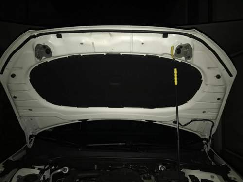

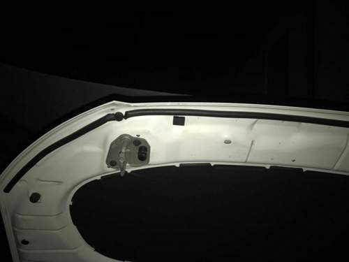

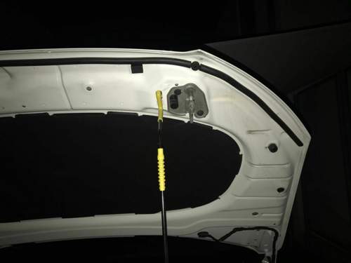

ich habe nun die selbstklebende Gummidichtung in der größten Größe von Ebay gekauft.
Das habe ich zur Geräuschdämmung unter die Haube geklebt, wo die Löcher sind.
Ich habe das Ergebnis mit der Apple Watch gemessen und bin sehr erstaunt!
Bisher hatte ich bei 130 km/h auf der Autobahn 69 dB, so wie auch beim ADAC gemessen.
Nach dem Einbau der Dichtung habe ich zwischen 64 und 65 dB auch mit der Apple Watch gemessen. Es ist nicht nur von den Messwerten leiser, sondern auch mehr als deutlich zu hören, dass das Auto viel weniger Windgeräusche macht. Bei mir konnte ich ab ca. 70 km/h die Windgeräusche hören. Bei 130 km/h hat es sich schon fast wie ein Fön angehört. Das ist nun gar nicht mehr so. Ich bin wirklich überrascht, dass der Unterschied so deutlich zu hören ist und frage mich, warum dieses billige Teil nicht ab Werk eingebaut ist. Unter 70 km/h hört man praktisch keinen Unterschied, bis dahin hörte ich eh wenige Windgeräusche. Um die 69 dB zu erreichen, muss ich mindestens 150 km/h fahren. Somit ist der Arona nun auch besser langstreckentauglich. Toll!
Fotos wären wirklich hilfreich ... LG
Hier sind sie:
Übrigens habe ich auch die Haubendämpfungsmatte nachgerüstet (habe einen 1,0 Benziner mit 115 PS). Die bringt im Vergleich zur Dichtung relativ wenig, aber immerhin ist der Motor ein wenig leiser, aber kaum messbar.
