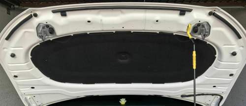

Eine Frage... Sind die höheren Windgeräusche ab ca tempo 90 normal? Oder sind evtl meine Türen oder so nicht richtig eingestellt?
Habt ihr die deutlich hörbaren Windgeräusche auch?
Servus,
Habe meinen vorne dicht bekommen, kein Spritzwasser mehr im Motorraum!
Windgeräusche finde ich keinen großen Unterschied

So schaut's bei mir aus.
Die beiden äußeren Dichtungen kann man sich m.E. auch sparen. Der Spalt zwischen geschlossener Haube und Front ist zu groß (ca. 3 cm) um da mit einer Dichtung überbrücken zu können.

Nun ja, es ist nicht einfach, die Spaltmaße genau nachzumessen, weil die Haube ja vorne heruntergezogen ist.
Was man bei eingebauter Dichtung aber gut erkennen kann (wenn man sich vors Auto kniet) ist, dass diese über den Scheinwerfern nicht aufliegt - geschätzt fehlen noch 100% an Höhe.
Allerdings bin auch ich der Meinung, auch ohne es wie @k0017 nachgemessen zu haben, dass die Dichtung das Auto innen leiser macht, und zwar auch schon bei niedrigeren Geschwindigkeiten, wie man sie innerorts fährt.

Was ich mich wirklich Frage, diese Ausstanzungen vorne, über die gesamte Länge.
Da muß doch jemand schon daran gedacht haben das es eine Dichtung gebraucht, wenn auch nur im Nachkauf erwerbbar. Eine Notwendigkeit das diese Löcher während der Produktion wichtig wären kann ich so nicht erkennen. Also bleibt für mich nur, eine Dichtung wurde wohl einst angedacht aber nie zu ende verwirklicht.
Schwer erscheint mir persönlich nicht das genaue Maß auszumessen um annähernd ein Dichtmaterial an Höhe anzubringen.

@flashrigo [url=https://www.motor-talk.de/.../windgeraeusche-t6755005.html?...]diese Ausstanzungen vorne, über die gesamte Länge.
Mit an Sicherheit grenzender Wahrscheinlichkeit ja.
Ich kenne das noch von meinen Vorgänger-Autos. Da war die serienmäßige Dichtung über eine Kunsstoffschiene geschoben, die dann mit den Nasen auf der Schiene in eben solche Löcher gedrückt wurde.
Ist vermutlich den Sparmaßnahmen zum Opfer gefallen. Zudem haben die Ingenieure vermutlich auch erkannt, dass die lichte Weite über den Scheinwerfern zu groß ist, um da mit sinnvollem Material und vernünftiger Menge, dazu noch stabil genug, was ausrichten zu können.

Kurzes Update: Mein Kumpel war gestern so nett und hat mal bei seinem Ateca unter die Haube geschaut:
Dort sind die Dichtungen serienmäßig eingebaut, und es sind auch dort drei Teile, also 3 separate Dichtungen. Überall dort, wo auch beim Arona die Löcher sind.
