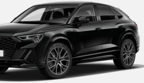

Ich habe seit etwas über einem Jahr einen Q3 Sportback und finde das Auto super!
Ein paar Kleinigkeiten habe ich aber, welche ich gerne hier mit euch Profis bitte kurz absprechen wollte. Möchte damit erst zur Werkstatt, wenn ich vorab etwas genauer Bescheid weiß.

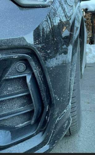

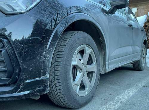

Ich habe bei den Sommer- Reifen die schönen Audi Sport 5-V-Speichen-Stern Titanoptik matt 8,5Jx20 255/40 R20 Felgen drauf, die sind echt schön! Jetzt nervt es leider immer wenn die Winterreifen rauf müssen, weil diese echt schlecht sind. Primär denke ich liegt es an der Einpresstiefe. Um das einfach zu verbessern würde ich eventuell zu Spurplatten greifen. Habt ihr hierfür eine Empfehlung?
Das Windgeräusch im Innenraum wurde hier schon in Beiträgen diskutiert, habe ich leider Baureihe 2019 auch. Mich nervt es auf der Fahrerseite und wenn die Freundin mitfährt versucht sie immer ab ca. 100KM/h das Fenster nochmal weiter zu zufahren (obwohl es natürlich ganz zu ist), ist also bei beiden Seiten. Gibt es hier schon eine "Pauschallösung"? Wäre natürlich super 🙂

Zu den WR, du steigst von 255/40 R20 auf 215/65 R17 um, da liegen Welten u. viel Gummi dazwischen, da helfen dir keine Spurplatten, ausser du kaufst dir die größte mögliche, erlaubte WR Dimension. Die WR sind nicht schlecht, im Gegenteil optimal für ihre Bestimmung, nach einigen Km und angepasster Geschwindigkeit, gewöhnst du dich dran.

ooh Schade ja, primär hätte mich eigentlich schon das Thema mit den Spurplatten interessiert. Da die Winterreifen sonst eigentlich gut sind, größere Felgen im Winter ja auch eher mal Schaden nehmen und auch breitere Reifen nicht ideal sind bei Schnee und Eis, würde ich diese nur ungern komplett austauschen.
Ihr sagt also Spurplatten sind nicht gut, eher Felgen nehmen mit anderer Einpresstiefe?
