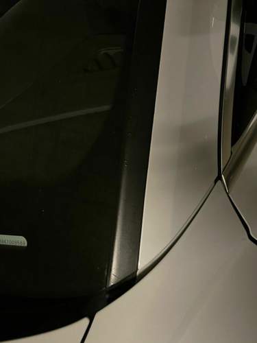

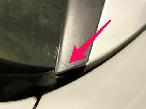

Ich habe Neuigkeiten. Beim Freundlich hat der Kundenansprechpartner gewechselt und der hat auf meinen Hinweis sofort auf den Regenabweiser getippt. Bei der gem. Betrachtung hat er mit gezeigt wie dieser nicht wirklich fest am Fenster und an der A Säule anliegt. Der Abweiser wurde gewechselt und und nun sitzt das Teil von unten bis oben Bombenfest. Das nervige Säuseln ist nun weg und die Windgeräusche sind in einem normalen Rahmen. Freude herrscht :-)
@TomReg schrieb am 19. November 2021 um 15:52:37 Uhr:
Hallo zusammen
Danke für die Info. Kannst du ein Bild von dem Bauteil machen?
Dort wo der Pfeil hinzeigt war das Teil nicht fest genug und somit lag es auch nicht sauber am Fenster auf.

Wow! Danke für die hilfreiche Info! Das ist wirklich mal ein Beitrag hier, mit dem er was anfangen kann! Gegebenenfalls werde ich bei meinem Audi Händler auch einmal nachhaken! Läuft das dann über die Garantie? Aktuell nervt mich die Windgeräusche wieder übelst.
so, melde mich hier auch noch mal: Auch bei meinem Q3 wurde die Leiste auf der Fahrerseite der Windschutzscheibe getauscht, da diese ebenfalls im unteren Bereich nicht sauber an der Karosserie/Scheibe anlag. Leider hat dies in meinem Fall keine Linderung/Abhilfe geschaffen und es säuselt weiter der Wind irgendwo an der Karosserie und momentan ist keine Lösung in Sicht. Heute schon das nächste Problem gehabt: Diesmal hat sich beim Starten des Wagens gleich die SOS-Notruffunktion mit einem Systemausfall gemeldet und in der Anzeige stand, das ich einen Servicebetrieb aufsuchen soll. Also auf dem Heimweg einen Zwischenstop beim AZ eingelegt. Ergebnis: Es muß ein neues Softwareupdate aufgespielt werden und eine Batterie/Akku von diesem System soll wohl leer gewesen sein (lt. Systemanalyse). Na wenigstens bekam ich einen tollen Leihwagen (e-tron 55). Auf der Heimfahrt habe ich die Ruhe im Innenraum echt genossen. Naja, morgen wird wieder zurückgetauscht und ich bin schon gespannt, welche Überraschung mein Q3 als nächstes bereithält. Es nervt langsam.
