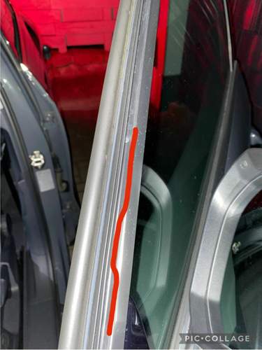

Hallo, ich habe mich schon mehrmals geärgert, dass ich nicht fotografiert habe.
Auf dem Bild von mir (siehe oben) habe ich den Bereich zwischen Daumen und Zeigefinger angezeigt. Dort lag die Lippe zum Fensterrahmen nicht an und es gab zwischen Lippe und Fensterrahmen der Tür ein ca. 1mm großen Abstand. Auf dem Bild von mir sieht man, dass die Lippe geschmeidig anliegt.
Habe mal versucht den Verlauf in roter Linie darzustellen.
@TimoQ3 schrieb am 16. April 2021 um 10:09:43 Uhr:
Ich danke dir für das Foto. Ich muss mir das nochmals genau anschauen. Ein Millimeter ist schon sehr wenig und sieht man vermutlich nur schlecht.

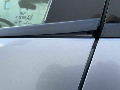

Vor ca. zwei Wochen ist mir schon mal aufgefallen, dass ich wieder Windgeräusche aus dem Bereich der Fahrertür höre. Dies aber nicht immer und wenn dann, auch nicht immer gleich “schlimm”. Ich hatte auch den Eindruck, dass die Geräusche jetzt erst so ab 95 km/h beginnen. Ich hab mit dann mal meinen Fahrertür angeschaut, konnte aber nichts ungewöhnliches erkennen, so dass ich mir auch keinen Reim auf die Ursache der Geräusche machen konnte.
Gestern ist mir allerdings aufgefallen, dass sich die Leiste aber oberen Ende der Tür (also dort, wo das Fenster beginnt) im Bereich des Türgriffs gelöst hat und dort nun ein Spalt vorhanden ist. Nach meinem Empfinden könnte das Windgeräusche verursachen. Ich informier mal meinen Händler und schaue, was dieser dazu meint.
Spannend. Schreibe dann doch bitte, ob nach dem Fix die Windgeräusche weg sind.
