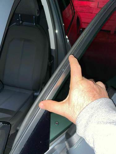

Hallo Leute, ich habe die Türen / Seiten meines Q3 verglichen und festgestellt, dass auf der Fahrerseite auf einem Stück (siehe Foto) die Dichtung nicht richtig anlag. Also Kontakt mit der Werkstatt, gleich Termin und abgegeben. So habe ich es leider verschwitzt nen Foto zu machen. Habe mal nen Bild angehängt und den Bereich angezeigt.
Die Windgeräusche sind klar weniger und haben keinen nervigen Ton mehr. Vorher ab 90 km/h da und ab 100 km/h immer nerviger werdend. Nun erst ab 130 km/h so, dass es laut wird. Das ist im Vergleich zu vorher echt gut und akzeptabl. Richtig leise wird er wohl eher nicht.
Ich hoffe, ich konnte einigen hier weiterhelfen.

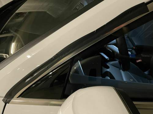

Hallo zusammen
Ich konnte mittels etwas Klebeband das Geräusch massiv verringern (siehe Foto). Mir ist somit klar woher das Windgeräusch kommt. Es muss an der Dichtung zum Fenster liegen. Ich werde einmal den Freundlichen darauf aufmerksam machen und schauen wie er der offensichtliche "Defekt" beheben will.

Das kommt bei meinem Wagen auch auf einen Versuch an, denn es nervt mittlerweile doch sehr.
Genau da zeigte ich auch auf dem Bild. Einfach mal den Gummi direkt an der Tür mit der Dichtung der Beifahrerseite vergleichen, dann sieht man die “Welle”.
@TimoQ3 schrieb am 24. März 2021 um 14:25:51 Uhr:
Kannst du mir bitte „die Welle“ genauer erklären. Welches Gummi hat Wellen etc.
