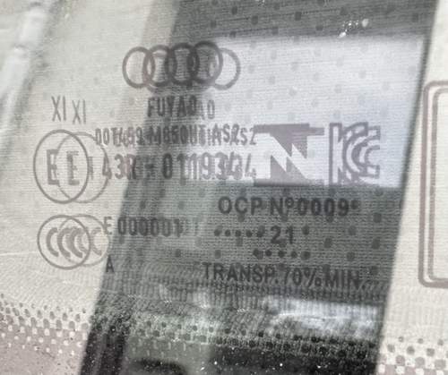

@Mr. Pom Pom : ich habe es beim zweiten 4K auch bewusst so gemacht.
Alles Akustik ist viel leiser (trotz der breiteren Karosserie) und beim Avant sind dann auch hintersten Dreiecksfenster gedämmt (Foto)
