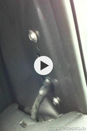

Hallo Leute ,
Wie hört sich das Windgeräusche bei euch an ? Pfeifen , so helle wie beim Zahnarzt ( Bohrer bzw Zahnsteinbehandlung ?
Gruß stas
Original geschrieben von Stasik24
Hallo Leute ,
Gruß stas
Eher Pfeifen, desweiteren höre ich immer ein Schlagen. Das was mich stört ist, dass es mMn bei 180 die Geräusche sich angenehmer hören, wie bei 150kmh.
Über der Türverkleidungen im Bereich Außenspiegel ist eine Dreiecksverkleidung hinter ihr ist Kabel für Außenspiegel , am Kabel ist eine Kugel guckst mal ob die Kugel in der Tülle IST , auf dem Bild ist Kugel nicht in der Tülle da pfeift es rein , hatte heute so ein fall , ab 130 km/h Pfeifgeräusche , Türe komplett angeklebt hat nix gebracht .
Gruß stas
Gruß stas
Kann ich dies überprüfen, ohne die Verkleidung abzumachen? Ich kann leider auf dem Bild/video nichts erkennen.
Also da müsste schon Verkleidung runter , sonst sieht man es nicht .
