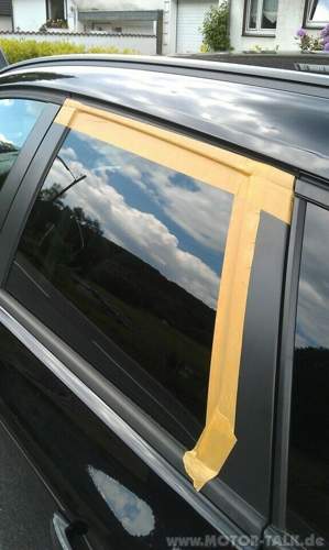

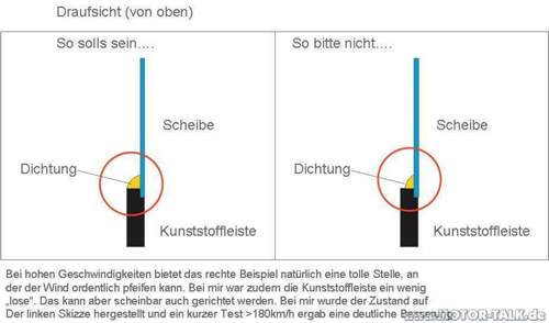

Moinsen,
also bei mir war es genau die Stelle, die ich vermutet hatte.
Ich bastel da grade mal ne Bebilderung zusammen - moment....

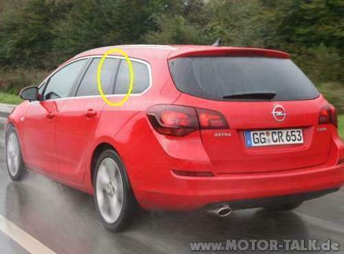

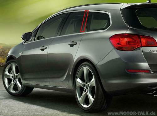

Ich habe auch leichte Windgeräusche bei mir ab 180+. Habe das Gefühl, dass es von der hinteren Tür Fahrerseite kommt. Ich habe festgestellt, dass das Fenstergummi nicht komplett an der schwarzen Kunststoffleiste (gelber Kringel in meinem Foto) anliegt. Zudem scheint diese Leiste nicht richtig verklebt zu sein. Wenn ich draufdrücke, gibt sie nach. Nicht so auf der Beifahrerseite.
Jetzt denke ich mir: Tempo >180 - Sogriwrkung, Leiste bewegt sich leicht nach aussen, Wind trifft auf Kante, Geräusch.
Habe nöchste Woche nen Termin beim FOH - die sollen das mal checken.
Könnt ihr das bei Euch mal bitte überprüfen? Also 1. liegt die Gummisichtung auf der gesamten Länge (vertikal) an dieser Leiste an und 2. könnt ihr die leiste noch nächer ans Fenster drücken bei geschlossener Tür? Bei mir gibt die Leiste vor allem im oberen Bereich nach.

Termin beim FOH ist auf den 19.12 verschoben. Gestern sind die Scheiben foliert worden und dürfen jetzt erstmal 14 Tage nicht runtergekurbelt werden. Da das aber wohl notwendig wäre, um was an dieser Leiste zu ändern, haben wir den neuen Termin gewählt. Guckt doch mal bei Euch, ob da auch der Gummi und die Leiste einen "komischen" Eindruck machen. Is ja schnell festzustellen, ob Fahrer- und Beifahrerseite identisch sind, oder nicht.

Nun, das mit dem hinteren Fenster hatte ich auch und nach kostenlosem Austausch auch deutlich besser, da war vorher ein richtiges Pfeifen.

Moinsen,
