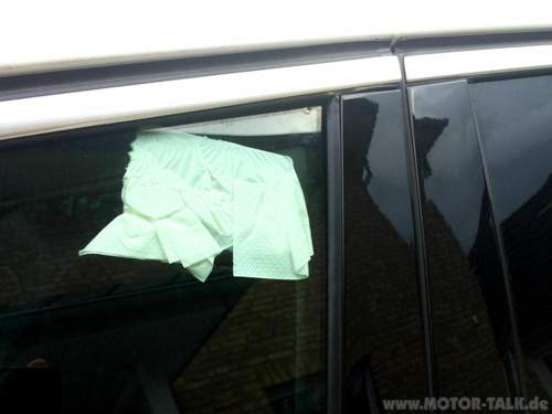

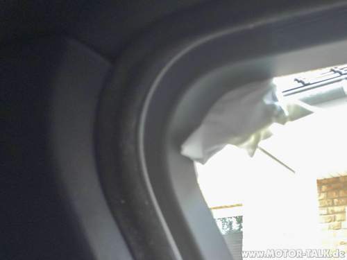

Nein, an der B-Säule, von innen gesehen oben links. Die Karte habe ich bei geschlossenem Fenster zwischen Fenster und Rahmen geschoben. Karte alleine hat nicht gereicht, mit Tempotaschentuch dann schon.
Nun ist es mucksmäuschen still (schreibt man das so?!)
Hi! Mach mal ein Bild von Karte in Scheibe...😉
LG
Ja bitte - das wär fein! So ein "Best practise Foto" macht Sinn.... !
Sorry, hat ein bisschen gedauert, aber dafür sind die Bilder auch richtig schlecht ;-)
Man kann aber erkennen, wo ich die Karte und Taschentuch reingesteckt haben.
Das Wechseln der Fensterdichtungen hat nicht wirklich viel gebracht. Dafür kommen die Geräusche jetzt großflächiger aus dem gesamten Türbereich. Die Tür ist auch noch einmal eingestellt worden, vorher war es aber besser.
Also auf zum nächsten Versuch :-(

Am Freitag geht der Wagen wegen den Windgeräuschen nach München. Scheint dort bekannt zu sein. Der Händler kommt nach diversen Versuchen und Austausch der Dichtungen gegen eine verbesserte Version nicht weiter.
Bin gespannt und werde berichten.
