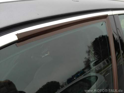

Ich hatte nach der Aktion mit dem Taschentuch (für die es mittlerweile eine professionellere Lösung gibt, nämlich eine neue Fensterdichtung mit einer Verdickung) einmal die Fenster abgeklebt. Danach war es deutlich ruhiger. Türen abkleben war mir wegen Ein- und Aussteigen zu umständlich.
Das Hauptgeräusch kommt aber von den Fenstern nicht den Türen.

Wenn Du Zeit und Werkstattaufenthalte sparen willst, finde es selber raus: oben beschriebener Kreditkarten-/Taschentuchtrick und partielles Abkleben der Fenster bzw. Türen. Dann weißt Du zumindest wo es herkommt.
Aus Frankreich (im Bimmerfestforum) habe ich noch eine schöne Lösung gefunden, die meiner ähnelt. Das schöne an Textilklebeband ist, dass Du es mit ein bisschen Suche fast in Wagenfarbe findest
Danke für den Tipp,
das mache ich am Wochenende mal. Das Klebeband sieht leider bescheiden aus- aber zur Lokalisierung wo es herkommt eine gute Idee. Ich habe gute Kontakte in die Automotiv Szene nach Spartanburg (dort wird die Kiste gebaut). Ich höre da mal nach...
