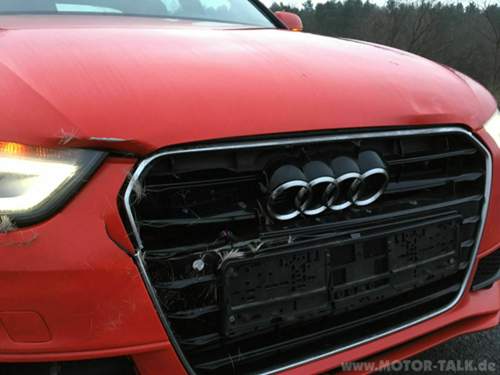

Heute morgen auf dem Weg zur Inspektion hat mich ein freundliches Wildschwein begrüsst. Trotz Vollbremsung und Kirmes vom Pre-Safe System habe ich das Tier mit ca 80 km/h erwischt. Das Tier hat es leider nicht überlebt (ist ca 100 m weiter in den Graben geschleudert worden). Da mein A6 nach dem Unfall nicht mehr ansprang und auch das Getriebe nicht richtig entsperrt werden konnte frage ich mich natürlich, wie es wohl um mein Auto steht (das Abschleppen ging mit schleifendem Rad). Mein Autohaus sagt, dass der Gutachter erst am Donnerstag kommen wird, jedoch würde ich von fachkundigen Leuten gerne eine kleine Voreinschätzung hören. Wie auf den Bilder zu sehen ist, ist die linke Seite ziemlich stark eingedrückt. Auf der rechten ist der Scheinwerke auch aus der Verankerung gesprungen. Die Teile des Scheinwerfers (Xenonbrenner) und der Elektronik hinter der Stossstange konnte der Werkstattmeister aus dem Motorraum klauben. Das Metallteil, welches auf dem dritten Bild zu sehen ist (Teile des Rahmens?) ist (hier schlecht zu sehen) nach hinten verbogen.

Anhand der Bilder ist davon auszugehen, dass er reparabel ist.
Kotflügel
ggf. Motorhaube
Stoßstange mit Kleinteilen
Prallelement mit Stauchelement auf der Fahrerseite
Scheinwerfer
ACC Sensor
Armaturenbrett
2 Airbags ggf. neue Sensoren/Steuergerät
2 Sicherheitsgurte vorne
Die Instandsetzung ist sehr arbeits- und damit zeitintensiv. Bei einer Instandsetzung bei AUDI mit einem Stundensatz von 100 EUR + x wird der Lohnanteil recht hoch sein. Dennoch würde ich einen Totalschaden ausschließen.
Pauschale Aussagen wie "wenn die Airbags ausgelöst haben, dann ist der Wagen hinüber" ist absoluter Quatsch. Die Dinger sind total sensibel. Entsprechend der Bilder wird kein Strukturschaden an der Karosserie vorhanden sein. Die geringe Deformation wird das Stauchelement absorbiert haben.

Der Gutachter hat ca. 8.000,00 € ermittelt, wobei offen ist, ob die Vorderachse beschädigt ist. Auch der Preis für Reifen und Felge war zu niedrig angesetzt, ich vermute mindestens 8.500,00 € plus ggf. Achsteile.
...to be continued...
Den Bildern nach zu urteilen würde es mich wundern, wenn es am Ende unter 10.000 EUR bleibt...

Ich empfand das auchals niedrig, hab gerade einen Unfallschaden, der ähnlich aussieht, da sinds fast 15T
Naja - man steckt nicht drinnen - die Frage ist ja immer was unterm Blech los ist.
Der Wagen soll in zwei Wochen fertig sein, ich berichte dann was es wirklich gekostet hat.
Das waren knapp 13.000,— am A4.
