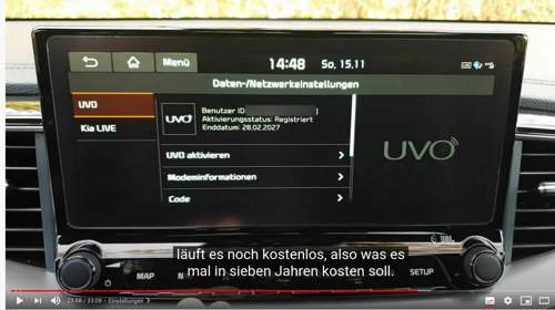

Hier mal ein Bild da fehlt der Button auch...
Wifi
