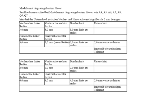

Die alten Reifen waren bereits eine Saison gelaufen. Nun möchte ich die Winterräder verkaufen und mir fiel eine Differenz von 2,5 - 3 mm Profiltiefe zwischen alt und neu auf.. Ich selber hatte die unterschiedlichen Durchmesser letzten Winter gefahren. Ich denke die Ingolstädter wollen sich natürlich absichern, aber ist denn irgendwo explizit beschrieben, wie groß die Differenz sein darf beim 4G Quattro?
Ich habe noch 2 Jahre Garantie und möchte nicht das sich der Hersteller bei einem schadhaften Mitteldifferenzial rausredet wegen nicht eingehaltener Toleranzen.
Sind die Werte eigentlich auslesbar? Dann würde ich mir das vom 🙂 bestätigen lassen ob die Werte überschritten sind. Dies hätte natürlich zur Folge das ich mich im Schadensfall an den verkaufenden Betrieb wenden würde.

sodale..
Profiltiefen
Wenn das ein offizielles Blatt ist brauch ich mir wegen überschrittener Werte keine Sorgen machen, ich danke Dir!
