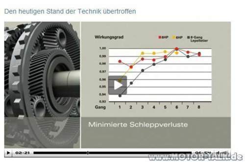

Link geht nicht
anbei ein Verlustleistungsdiagramm.
da ist das 6hp verbaut.
Die Werte können alterungsbedingt sich etwas verschlechtern.
gretz
8hp-vs-6-hp-vergleich
die dramatischen verluste von früher hat man im grunde bei modernen getrieben nicht mehr.
die haben alle eine wandlerüberbrückung.
die gefühlten verluste sind oftmals nur eine andere übersetzung, als es der schalter hat.
krass sieht man das beim alten audi S4...der automat ist etwas langsamer....schluckt aber auch WENIGER (!), als der schalter.
grund: längere übersetzung
