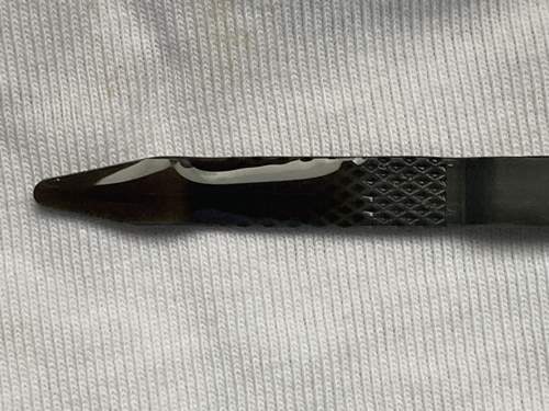

habe heute seit längerer Zeit mal wieder den Ölstand kontrolliert und denke mein Auto braucht ein bisschen Nachschub oder?
Wieviel sollte ich maximal nachfüllen? Und eher bei kaltem oder warmen Motor nachfüllen?
Sorry für die doofen Fragen, kenn mich nicht so genau aus.

Um den Ölstand richtig ablesen zu können, zieht man den Ölmessstab heraus, putzt ihn ab und steckt ihn erneut in den Motor. Beim darauffolgenden Herausziehen hat man eine mehr oder weniger scharfe Grenze und kann diesen relativ genau bestimmen.
Solange das Öl im geriffelten Bereich des Stabes liegt (ggf. Stab umdrehen), ist alles okay. Ich bin kein Freund davon, den Motor bis Oberkante zu befüllen. Auch würde ich beim gezeigten Ölstand nicht gleich einen halben Liter einfüllen, denn erfahrungsgemäß steigt der Ölstand zum Ende hin schneller an. Die nachzufüllende Menge würde ich auch von der verbleibenden Restfahrstrecke bis zum nächsten Ölwechselservice abhängig machen. Sind es nur noch 3 Tkm, würde ich lieber nen Liter Öl im Kofferraum mitführen und nur bei aufleuchten der gelben Warnlampe nachfüllen.
