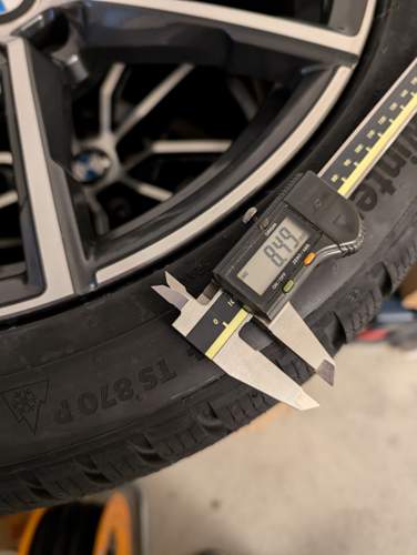

Continental WinterContact TS870P > 8,5mm

Dann hat er wohl falsch gemessen. Die Contis haben überall die 8,5mm, gerade nochmal nachgemessen

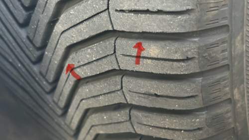

Ich habe gerade an unseren Michelin CC+ nachgesehen. Die haben keine Konstruktionsrille, nur das V-Profil. Da sitzen jeweils 2 TWIs - einer bei ca. 2/6 der Reifenbreite, der zweite bei ca. 3/6 (jeweils von außen gesehen). Ich habe versucht, die TWIs zu fotografieren, sind aber auf dem Bild eigentlich nicht zu sehen, die Rillen sind recht schmal.
Die Profiltiefe beim CC+ ist über die gesamte Reifenbreite konstant.
Damit erweitere ich meine Frage von oben nochmal:
Ist die Profiltiefe beim Goodyear Vector 4Seasoms Gen3 von außen nach innen kontinuierlich abnehmend, dann wäre es schon ein Problem bei gleichmäßiger Abnutzung. Hat der auch je zwei TWIs?
Wie ist die StVZO bei V-Reifen anzuwenden, wenn ggf. die Profiltiefe von außen nach innen abnimmt. Was passiert, wenn innen (in der „Konstruktionsrille“) der Wert unterschritten wird, außen aber noch genügend Profil vorhanden ist?
