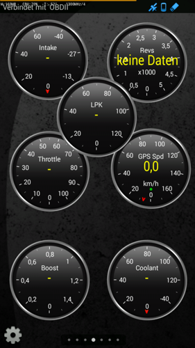

Dank Elm327 mit Bluetooth und Torque hat man auch die Drosselklappe im Blick.
Fällt diese im Leerlauf unter 20.4%, so ist eine Regeneration im Gange. Während der Fahrt ist die Klappenstellung ca. 10% geringer. Bspw. 130km/h Normal 40%, Regeneration 30%.
Grüsse
Du meinst Saugrohrklappe/Drallklappe oder die Klappe zum sanften abstellen des Motors?
Müsst ich jetzt nachschauen. Gibt nur eine Klappe über OBD mit Elm327 zur Anzeige.
Leider werden keine Abgastemperuren angezeigt.
Hier das Bild dazu.
Img-mt-2192162285972152402-screenshot-2016-06-06-18-53-19
Gemeint sein sollte die Drosselklappe für die AGR-Funktion. Die öffnet übrigens auch, wenn der Motor in den Schub geht. Kann man dann gut am DDS sehen, also dass dann mehr Frischlauf angesaugt wird (AGR geht aus) und somit der Abgasvolumenstrom ansteigt und damit dann auch der Differenzdruck am DPF steigt. Sollte beim regenerieren dann auch so geschehen (Differenzdruck steigt an).
