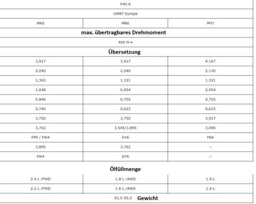

im Zuge der umfangreichen Revision hatten wir auch das Getriebeöl komplett abgelassen und aufgefangen - es waren ziemlich genau 2 Liter.
In vielen Datenblättern lese ich von 3,2l - dann gab es noch eine Feldabhilfe, wo von 2,4l die Rede ist (aber keine Ahnung, von wann diese Abhilfe ist und ob die für VFL und/oder VFL galt).
Ich hab aktuell 2,5l eingefüllt, aber wirklich flüssig schalten lässt es sich damit nicht.
Wer kann mich aufklären? Dank Euch!!

Getriebe befüllen 2.2 l
Mfg
Auszug aus dem TIS von ca 2017 .
mfg
Oelfuellmengen-f40

Ab Werk waren im F40 3,2l drin .
Irgend ne Feldabhilfe schrieb dann was von rund 2,5l .... wobei ich nicht verstehe, was besser werden soll wenn der Pegel deutlich niedriger ist.
Ich habe beim Wechsel vor 10 Jahren 3l rein gemacht, weil ich zu geizig bin für 0,2l noch ne Flasche zu kaufen und lt. Feldabhilfe ja auch deutlich weniger funzen soll 😉

die Info finde ich gerade noch-
Technisches Bulletin für Vectra C.
Beanstandung: Schaltschwierigkeiten 1-2 Gänge bei kaltem Getriebe, 2-3 Gänge bei warmem Getriebe.
Produktion: Der reduzierte Ölstand wurde ab dem 05.08.07 mit folgender Fahrgestellnummer in Produktion genommen: W0L0ZCF4871102355.
Abhilfe: Im Kundenbeanstandungsfall die Ölmenge von 3,2 auf 2,4 Liter reduzieren.
Die folgenden Informationen stammen aus TIS vom 11.02.2022.
1. Vectra C F40 - 2,4 Liter
2. Insignia A F40
