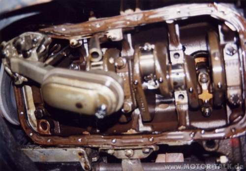

Der 2.0 16V TS-Motor basiert auf dem alten 2.0 Lampredi-Block von Fiat (der Kopf kam von Alfa). Die 2.0-Blöcke vom Lampredi-DOHC hatten schon immer (auch in der 70ern) die Neigung zu Pleuellagerschäden. Hauptursache its wohl eine ungünstige Thermik im Kurbeltrieb mit lokalem Hitzestau. Das Problem gabs vor allem in Deutschland, da es nur hier Autobahnen ohne Tempolimit gibt. In anderen Ländern trat das Pleuellagerproblem kaum auf, da es dort kaum möglich ist dauerhaft Vollgas zu fahren.
Mit 10W60 Öl (oder die modernen 5W50) lässt sich das Problem weitgehend vermeiden, da es auch bei höheren Temperaturen einen stabilen Schmierfilm erhält. Für den rennsport gabs schon länger stabilere Pleuellager (Ritmo, Delta etc)..
Abgesehen von diesem Problem sind besonders die 2.0 8V hervorragende Motoren gewesen, Kraft von unten und dennoch drehfreudig, dabei für die Zeit recht sparsam und (bei sinniger Fahrweise) sehr haltbar.
Die 1.6er und 1.8er sind im Pleuellagerbereich weniger anfällig, da sie weniger Hub haben.
Im Anhang sind der Kurbeltrieb meines Lancia Beta (2.0 8V- DOHC Lampredi-Motor mit genau diesem Pleuellagerproblem) sowie eine der eingelaufenen Lagerschalen neben einer neuen zum Vergleich.
Beta-lagerschalen-hs
Beta-kurbelgehaeuse-hs
