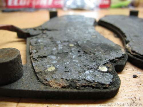

Hallo liebe R8 Kollegen!
ich weis ja das der R8 kein Rennstrecken Auto ist, aber ich hab es trotzdem wieder getan!
Nach dem Einsatz am Wochenende haben die Bremsen leider wieder abgebaut.

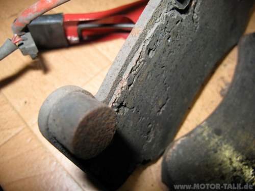

Nun sehen die forderen Beläge so aus wie auf dem Foto! Die inneren sind wahrscheinlich komplett zerstört und habe die Bremsscheibe innen total kaputt gemacht. Ich habe es nur erfühlt, aber würde sagen irreparabel!
Nun meine Fragen:
Wie funktioniert die Bremsverschleisanzeige und warum hat Sie mich nicht gewarnt bevor die Beläge runter waren?
Ich vermut die Beläge haben die Temparaturen nicht vertragen, obwohl ich das Auto "kalt" gefahren habe.
Was nimmt man denn für Beläge die nicht gleich zerbröseln wenns mal bisschen wärmer wird?

Die Anzeige ist ein Draht, der in den Belag eingegossen ist.
Er ist nur vorne Links in einem Belag drin.
Denk mal über ne Ceramic nach bei so viel Rennstrecke und wenn Du das gemacht hast, schreib mich mal nan 😉

Es gibt verschiedene Beläge, manche sind mehr auf Langlebigkeit ausgelegt, andere vertragen höhere Temperaturen bzw. Temperaturschwankungen besser. Das wäre vielleicht der günstigere Versuch, als gleich eine Keramik zu holen.
Zumal eine ordentliche Brembo (nicht Keramik) deutlich günstiger wäre und auf der Rennstrecke sicherlich nicht weniger haltbar ist als die teure Audi-Keramikbremsanlage.
Dass Audi den Rennstreckeneinsatz untersagt (aus Garantiegründen), ist ja hinlänglich bekannt. Lachhaft ist das deshalb aber nicht weniger, denn wer einen Supersportwagen bewegt, sollte das auch ohne Probleme auf der Rennstrecke tun dürfen. 😉

Übrigens war es bei mir auch so, dass trotz der vollständigen Abnutzung der Beläge (die Keramikscheibe ist immer noch wie neu), die Verschleißanzeige nicht kam.
das hätte mich fast die teuren Scheiben gekostet, Gott sei dank hatte ich es frühzeitig gemerkt.
