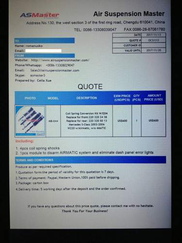

Aus Interesse hab ich die Firma mal um ein Angebot ersucht und sie haben schnell geantwortet. Ich lege mal ein Bild bei. Paypalzahlung ist auch möglich. Da hat man wenigstens den Käuferschutz. Per Western Union die Kohle ins blaue überweisen wäre sehr sportlich. Nun weiß ich nicht, ob der Zoll die Teile checkt und feststellt, dass dafür eine Einfuhrbgabe fällig wird. Ich habe mal einen Satz Filament LED Lampen eingeführt wo die noch ganz neu waren und die in D noch keine Sau kannte, da musste ich auf meine 40 Euro Lampen Warenwert noch 17% Einfuhr und 19% MwSt beim Zoll bezahlen. Mein Kumpel hat ein Handy für 100 Dollar gekauft und das ging so durch den Zoll ohne irgendwelche Nachzahlungen. Wie man Glück hat.
Wäre noch die Frage, ob die China-Teile nicht nach 40.000 km ausgenuddelt sind... Dann machts rechnerisch keinen Sinn. Die Stoßdämpfer selbst müsste man mal schauen ob es die am Markt gibt. Kann man sicher mit Federspanner wechseln. Hab ich bei dieser Art Federbeinen an anderen Fahrzeugen schon gemacht.

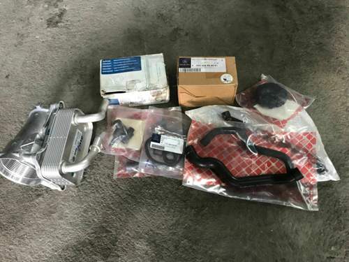

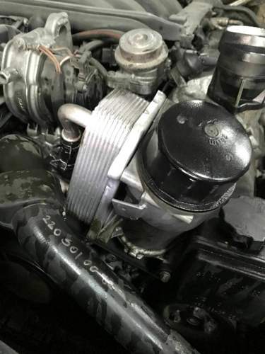

Nachdem die Batterie langsam den Geist aufgab, dadurch eigentlich nichts mehr funktioniert hat, habe ich mich entschlossen, mal gründlich zu renovieren8o
Softclose ging nicht mehr, die Wasserpumpe des Scheibenwischers war auch durch, dann war die Kühlung oder der Kreislauf nicht mehr sauber, ebenso die Ölseite hat mir ein wenig Sorgen gemacht. Auch der Automat schaltete ganz schlecht, und Kickdown habe ich mich gar nicht getraut, weil ich gemeint habe, die Kiste reist es auseinander beim schalten.
Das Einzige was mir wirklich Freude machte, war die Federung 😉
Also, ab in die Garage, zu einem freien Händler..
Dort wurde dann alles gereinigt durchgespült und alles auf Vordermann gebraucht.
Dann kam der Anruf, eigentlich hatte ich damit gerechnet, dass ich das Auto abholen könnte.... nix da, die Automatik spinnt immer noch, die Empfehlung, einen Austausch Automat mit allem Zubehör zu montieren.
In meiner Brieftasche machte sich langsam ein Vakuum breit.... :sauer:
Nun, das Angebot, was mich fast aus den Socken gehauen hat... Austausch des Automatikgetriebes inkl. Steuerung und Wandler mit Arbeit 750 Euro!
Na den los!
Nun habe ich eigentlich endlich das Auto, das ich mir gewünscht habe, das Getriebe ist übrigens aus einem Unfall und hat erst 15'000km runter :tup
Butterweich, schalten, ein Traum, eine Beschleunigung ohne Ruckeln bis weit über 200km/h, jetzt machts so richtig Spass mal die Pferdchen springen zu lassen, ohne Angst, das wieder was den Geist aufgibt.
Jetzt habe ich nochmals 2200.- Euro investiert, und hoffe es ist jetzt Ruhe....:]
