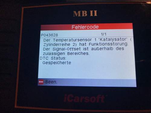

Zwischendurch braucht mein 350/M276 viel zu viel Sprit. Anstatt der gewohnten ca. 7,x für diese Strecke und Fahrweise zieht er dann 11 bis 14 Liter. Das belegt dann die Verbrauchsanzeige ("ab Start/Reset"😉 sowie der tatsächlich verbrauchte Sprit. Das passiert nicht immer, aber häuft sich sich mittlerweile.
Die Momentananzeige zeigt den gewohnten Verbrauch an, also den niedrigeren, aber in dem Fall falschen. Die KM in der Reichweitenanzeige schmelzen im Sekundentakt.
Hier ein Video, Auto ist warm, Reset durchgeführt. Die Verbrauchsanzeigen widersprechen sich gravierend.
https://youtu.be/pK6e00p9j3o
Im Fehlerspeicher ist wahrscheinlich wieder nichts, lese später nochmal aus.

Ne, wurde nichts verändert. Mal läuft er ganz normal lt. Verbrauchsanzeige und mal so katastrophal wie im Video. Egal ob kalt oder warm. Das hält sich mittlerweile die Waage.
Leuchten leuchten keine, Fehlerspeicher war beim letzten Mal via Carly nichts.
Lies mal hier:
http://www.mbslk.de/modules.php?...
Ist ein bekanntes Problem beim M276 wird aber gerne totgeschwiegen

Als bei mir der Nox sich verabschiedet hat hab ich nichts am verbrauch gemerkt. Bei mir leuchtete nur die Motorkontrollleuchte. Also 11 bis 14 l sind echt zu viel. Meiner verbraucht im Durchschnitt 8,2 l ( Landstraße) und bei kurzstrecken 10-11 l . Wie ist den deine Fahrweise. Mach ab und zu mal auf Sport und gib Kickdown, weil wenn der Nox Sensor defekt sein sollte, kommt dies vom ganzen Kurzstrecken fahren und dann musst du ab und zu mal ihn etwas treten damit dort im bereich des Sensors kein wasser sammelt oder bleibt und somit der Senosor kaputt geht. Kann aber auch wo anders kommen 😁

Vielen Dank euch. Ich hab jetzt mal einen Termin für den 9.1.. Der Meister hat gemeint, dass das über Junge Sterne schwierig werden könnte, falls es keinen Fehler gibt. Mal schauen...

wie schon beim letzten Vorfall vor ein paar Wochen stellt Carly keine dazu passenden Fehler fest.
Ratet mal wer heute wieder mal MKL hatte.
Wieder NOX Sensor XD
Erstmal gelöscht und in paar Wochen fahre ich hin und lasse es erledigen.
