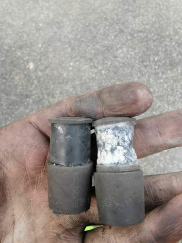

Welches Problem hatte ich: Einseitig stark abgefahrene Bremsbeläge hinten, Hitzeentwicklung
Welches Model betrifft es: Es wird sehr, sehr viele betreffen; ich fahre einen C250d Kombi (205.208) 204PS aus 2015 ohne AMG Paket.
Was war passiert: Im Grunde nichts weltbewegendes. Ich bin ein Fan von sauberem Arbeiten, ich informiere mich sehr gerne, Technik, Physik und eigentlich alles was mit Benzin, Diesel und Kerosin angetrieben wird ist mein Hobby. So lasse ich mir seit vielen Jahren nicht die Freude daran nehmen, so gut wie alles selbst am Kfz zu erledigten - natürlich auch die Bremsen.
Seit dem letzten Wechsel von Scheiben und Belägen hinten (ca. November 2020, bei ca. 105.000 km) bemerkte ich, dass die hintere, rechte Bremse heißer wird als die linke. Ich bemerkte insbesondere, dass die Beläge nahezu flüchteten. Hatte ich links noch 4mm Bremsbelag, war rechts schon der Verschleißkontakt angeschliffen.

Was ist der Hintergrund:
Die Hülsen sitzen im Alubremssattelträger und sind zunächst einmal Teflonbeschichtet. Die Geschichte ist eigentlich einfach. Im Gegensatz zu TRW Bremssystemen laufen die Bolzen, also Metall, auf Gummi. Bei TRW Metall auf Metall. Somit wird bei TRW zwingend ein Hochleistungsschmierstoff verlangt, und bei ATE einfach NICHTS. Der Grund ist, dass selbst ein Silikonbasisschmierstoff (laut ATE) langsam aber sicher mit der Hülse reagiert, ihr die Weichmacher entzieht und noch viel schlimmer mit dem Aluminium reagiert / oxidiert.
Durch die Reaktion bildet sich eine Ablagerung zwischen dem Alu und der Außenseite der Gummihülse und engt letztlich den Kanal am Bolzen ein.
Der Bolzen hängt, die Bremse hängt - alles Mist.
Rückblickend und durch 4 Aussagen bestätigt, werden die Hülsen bei MB geschmiert. Ich habe keinen auftreiben können, der das nicht tut. Und ich selbst habe sie beim Einbau vor wenigen Monaten leicht mit ATE Plastilube geschmiert.
Ich dachte heute beim Umbau, so schlimm wird das nicht sein.
Seht euch die Bilder an.
Lange Rede, gar keinen Sinn.
Schmiert bitte die Hülsen nicht und weist die MB Mitarbeiter darauf hin.
Ich hoffe, dass ich mit der kleinen Story mal dem ein oder anderen bei der Fehlersuche helfen kann.
LG Mendingo
Führungshülse eingeengt / kaputt
Alte Hülsen (weiß = rechts)
Auge im Träger oxidiert / verrengt

Ich habe, wie oben erwähnt, leider vor 5 Monaten leicht nachgeschmiert und wäre ohnehin "geliefert" bei Reklamation. Nur waren die Hülsen zu 100% bereits zuvor geschmiert worden. Bei meinem S204 damals auch, und zwar immer bei MB Niederlassungen.
Hätte ich das Problem vor dem Wechsel meinerseits gehabt und hätte diese Hülse vorgefunden... nunja, das wäre spannend geworden.

Ich habe sie jetzt neu gemacht, da sie ja schon mehr als 2 Mal angezogen wurden. Etwas über 4 Euro pro Stück bei MB. Daran sollte es nicht scheitern.
Nach 50 Kilometern normaler Fahrt kann ich jetzt an beide hinteren Scheiben fassen (für ca. 3 Sekunden). Beide Seiten werden gleich heiß.
Es hat also jetzt schon definitiv etwas gebracht.
