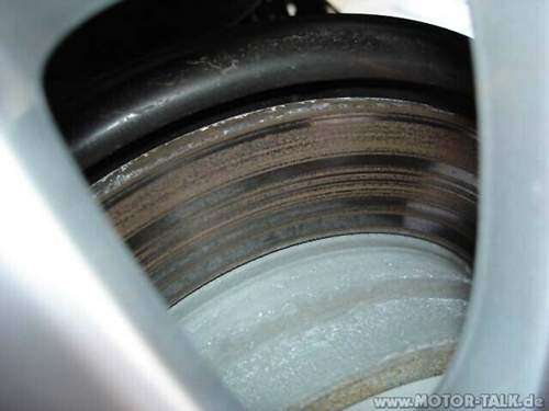

Hallo
Ich habe eine A150 2006 coupe,
meine ersten hinteren Bremsscheiben habe ich durch (Markenprodukt ATE),getauscht.
Bei den ersten war der Rost sehr erfolgreich,warum auch immer!
August 2010 wurden die zweiten eingebaut,und jetzt ?
nach 3 wöchiger Standzeit das gleich Problem,.......vibrationen am bremspedal!
wieder Rost und trotz vieler Bremsmanöver keine besserung.
Was kann ich tun? Bei diesen fast neuen Bremsscheiben.
Hat es mit diesem Fahrzeugtyp zu tun?

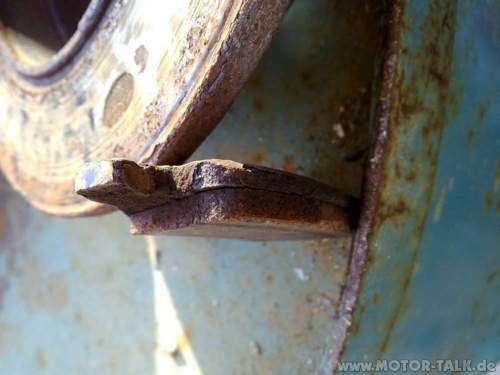

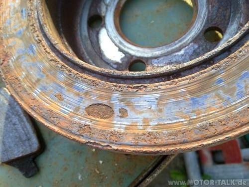

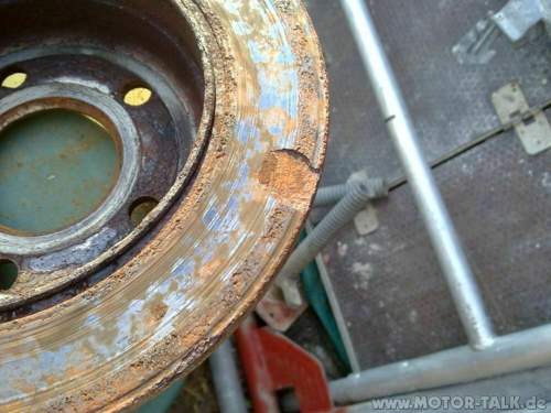

zu tun. Das ist richtig gravierende Korrosion, die auch durch starkes Bremsen nur rudimentär zu beseitigen ist. Diese Korrosion, die die Scheiben richtig unbrauchbar macht, kommt vom Streusalz im Winter. Wird das Auto nur selten benutzt und steht mehrere Tage unbenutzt in der Garage, beginnt das Problem. Im Mercedesforum wird dieses Thema schon lange behandelt.
siehe hier
Hier einmal ein Bild meiner Scheibe nach ca. 8.000 km und einer längeren Austobahnfahrt. Seither alle zwei Jahre Scheibenwechsel.

Meine Bremsen sehen schlimmer aus,obwohl sie nur ein halbes jahr alt sind,ich habe ATE teile eingebaut und trotzdem jetzt das.
jetzt versuch ich beim händler zu reklamieren.......,
