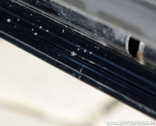

bei unserem AElch habe ich kleine Erhebungen/kleine Bläschen (noch keine dicken Pickel) unten an allen 4 Türen festgestellt. Wirklich nur unten und nicht seitlich. An der Seite ist alles glatt. Aufgeschreckt durch Habt ihr Rost an eure W169? habe ich den Freundlichen aufgesucht.
Der konnte meine Aufregung nicht verstehen. Mein Fahrzeug (EZ 09/2009) wäre nicht von dem Rost-Problem betroffen. Er hat das Fahrzeug aber dennoch genau untersucht und absolut kein Rost festellen können. Die Erhebungen/kleine Bläschen würden durch Poliermittel und normalen Dreck verursacht - "Danke und bis zum nächsten Mal..."
Da war ich baff - wie soll denn dort Poliermittel in Form von Erhebungen/kleine Bläschen enstehen. Kleine Nasen vom lackieren hätte ich ja noch verstanden aber Poliermittel... ?
Deswegen auch meine Frage: Können diese Erhebungen/kleine Bläschen was anderes sein als Rost ähh Korrosion? Nachdem was ich hier im Zusammenhang mit der A-Klasse gelesen habe, gehe fest von Rost aus. Die "neuen" Kulanzregeln greifen offenbar erst bei dickem fettem Rost ähh Korrosion so das mir der Freundliche im Moment gar nicht helfen kann...

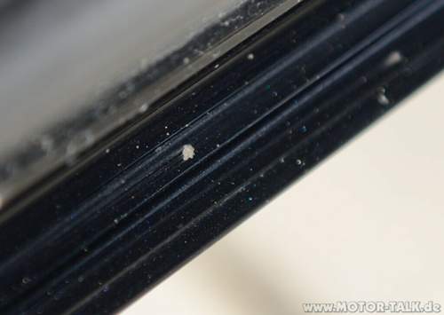

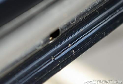

ich habe ein paar Aufnahmen gemacht, um mir das mögliche Übel genau anzuschauen. Aber was immer ich mit dem Finger auch gefühlt habe, Rost ist es wohl nicht. (Siehe Bilder) Es sieht irgendwie nach Salz aus, oder? Ich bin auf jeden Fall froh keinen Rost mit den Bildern zu entdecken. Es lohnt sich eben doch mit den Augen zu schauen, statt mit den Fingern. :-)

Ich kann auf den Bildern auch nichts erkennen, was nach Rost aussieht. Oft fängt es auch unter dieser Dichtnaht an. Man müsste diese also abkratzen und schauen was drunter ist.
Also mal wieder viel Wind um gar nichts. Der Freundliche hat dazu die einzig treffende Aussage gegeben.

Also auf den Bildern sieht es eher so aus, als wenn da ein paar Spritzer Beton drauf sind. Wenn es Rostblasen unter dem Lack wären, würden diese doch nicht hellgrau werden(?)
Knibbel doch mal eins runter, bei der Menge fällt das doch gar nicht auf.
