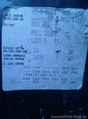

ALG habe ich als Getriebekennbuchstaben auch noch nicht gehört.
Was sagt das Servicebuch oder Datenträger (Aufkleber) im Kofferraum, dort ist der GKB zu finden.
Nach der Beschreibung würde ich auf ein 8P tippen.
MfG
Auch der Getrieberechner vom Nordhesse sagt dazu
Nicht Vorhanden 😠
und dann gehe ich davon aus daß es stimmt 😁

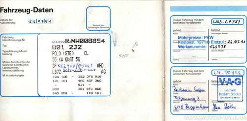

Den GKB findest du im Serviceheft Seite 1
oder am Aufkleber im Heck (Nähe Res-Rad-Mulde)

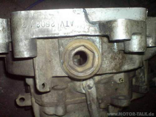

Um sicher zu gehen . . . er steht auch am Getriebe auf der Kupplungsglocke unterhalb des Thermostatgehäuses.
z.B.

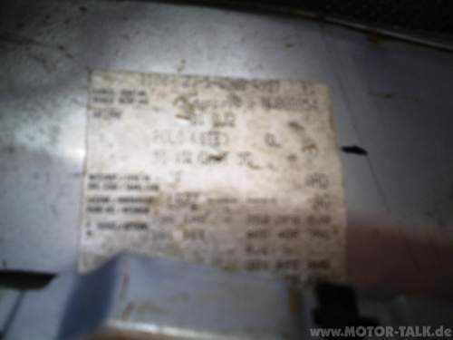

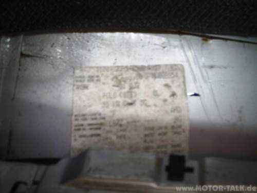

Bild 1 ) Serviceheft, hier MKB = 3F; GKB = AHD
Bild 2) Aufkleber; hier MKB = 1W; GKB = 8P
Bild 3) ATV Getriebe (-glocke)
hoffe damit kannst Du das erstmal identifizieren

Nach den bekannten Daten, würde ich auf 8P tippen, die gibt es auch öfter mal im Netz angeboten, Auktionshäusern oder Kleinanzeigen, mit Glück auch beim Verwerter um die Ecke.
P.S. Perchlor, gibt es zu deinem ersten Bild vom Seviceheft auch ein Bild des Datenträgers ? Der würde mich interessieren da es sich um ein Pressewagen von VW handelt.
Was meinst Du damit ?

Meine ein Bild des Aufklebers im Kofferraum (Daenträger). Das Ding auf deinem 2. Bild. 😉
Da steht u.a der Bestimmungsort drauf.
Und diese Zeile ist nur dort drauf, nicht auf dem Aufkleber im Serviceheft.
MfG
Is ja nich grad die fotogenste Stelle im Auto 😁 😁 😁
Der Unterschied den ich auf den 1. BlicK sehe ist die Zeile über der FIN, und da steht:
1100-25-6388-927 91
so, und nun laß mich bitte nicht dumm sterben 😁 😁 😁
MFG

Danke für die Bilder,
leider etwas undeutlich, dennoch kann ich erkennen, das der für ne Fuhrpark von VW gefertigt wurde.

guggt auch mal was auf dem Typschild vorne steht ,denn des ist auch gleichzeitig noch die Fertigungswoche /Monat und des Bj.
bei mir steht oberhalb der Fin
35 - 0 - 2793 264 RV auf dem Aufkleber hinten ...
1100-25-6388-927 91
Und genau dort versteckt sich das Produktionsdatum und auch der Bestimmungsort drin.
Hier die 25, wäre die 25.Woche im Modelljahr 92, normal kommt danach noch eine Zahl von 1-7, was den Wochentag angibt.
In dem Beispiel kann man nur sagen das der in der Zeit zwischen dem 17-13.06.91 gefertigt wurde.
Die 927 gibt an, das der Wagen für den Fahrzeugpark von VW vorgesehen war und nicht für einen Händler.
Die letzte Zahl gibt Normal den Zielort an, was hier 91 wäre, leider habe ich keine Quelle die mir verrät was dahinter steckt. Zu vermuten ist aber, das es möglicherweise Wolfsburg selber ist.
Die 1100 an Anfang kann ich nicht zuordnen, ebenso wenig wie die 6388. Bei der 6388 habe ich die Vermutung das es sich um die laufende Nummer der Fahrzeuge handelt, die zu dem Zielort und geliefert wurden.
