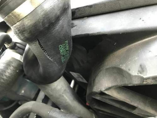

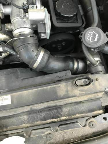

Also... ich habe den ÜBELTÄTER gefunden. Es war oder ist ein gerissener Schlauch. Siehe Bild.
Jetzt noch eine Frage dazu.. ?? Gibt es den Einzeln und kann man den dann mit normalen Schlauchschellen befestigen oder muss man den Komplett mit dem Alu Rohr kaufen? Die Schellen die verbaut sind, haben keine Trennstelle. Oder gibts dabei einen Trick wie man die öffnet?

Soweit ich weiß nur kpl. Man kann, wenn man den denn in dem Durchmesser bekommt, auch einfach mit normalen Schellen befestigen. Oder aus nem schlachtfahrzeug. Aber das ist ja wenigstens schonmal was.
Ein universal Schlauch wird nicht passen denke ich, weil der zwei verschiedene Durchmesser hat. Am AGR ist der Durchmesser größer .. war ja klar. ??

Geil grad gefunden bei EBay für 40€ ^^
Schlag zu. Der ist ja schnell gewechselt. Und dann gehts weiter. Bleiben die Fehler und das Rußen weg, wars das. Sonst mit der Llambda Sonde weiter machen. Viel Erfolg.

und was sagt uns das? Ganz eindeutig: DPF nicht voreilig wechseln oder reinigen lassen! Wir leider viel zu oft gemacht!

Bin schon 240km mit Panzerband gefahren.. immer noch dicht. Hält also. Keine Wolke mehr, nur beim KickDown , keine Fehlermeldung mehr außer natürlich DPF defekt oder nicht vorhanden. 🙂
Heute baue ich den neuen Schlauch ein und am Wochenende werde ich den DPF nochmal Saubermachen.. dann mal sehen. Der ist völlig zu ^^
