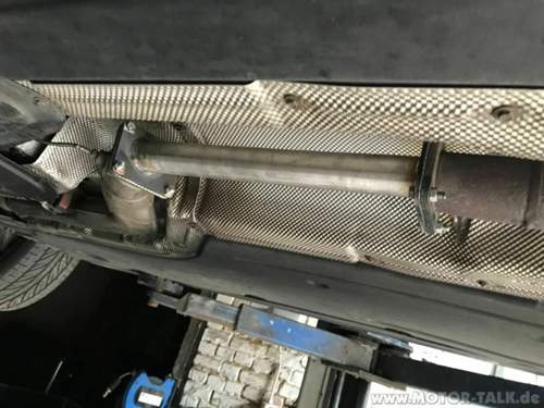

Dann habe ich den Differenzdrucksensor ausgetauscht. Fehler war weg. Also war der fritte. Aber DPF immer noch stark beladen Differenz Druck lag bei 2000 umin bei 500mbar ??. DPF ausgebaut und ein Selbst gebautes Rohr dazwischen gesetzt damit ich wenigstens noch fahren kann. Dann habe ich den DPF erst mit Chemie vollgepackt ... lange einwirken lassen und dann mit einem Hochdruck Reiniger ausgespült. Dann noch ordentlich ausgeblasen. Da kamen richtige Massen raus. ??

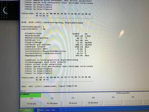

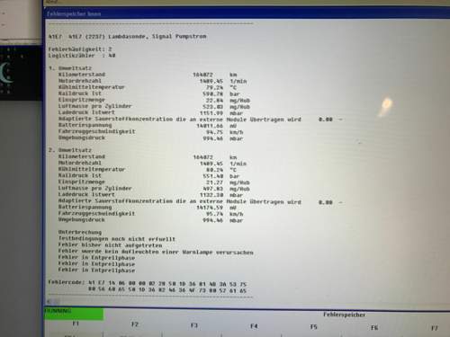

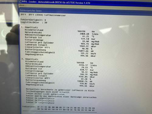

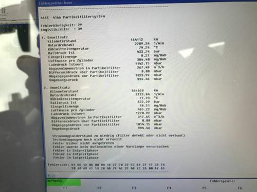

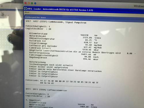

Hier mal was neues... LMM im FS und Lambda... noch mal die Zusammenfassung.. aber ich werde da irgendwie nicht schlau draus, demnach hätte er schon lange keine erfolgreiche Regeneration gemacht.. oder deute ich das falsch? Aber nichts mehr zu lesen von Schlauchüberwachung oder so.
Letzte Regeneration vor 11 L Kraftstoff. Druck ok der fehlt. Hast mal den gesamten Luft weg demontiert? Also von LMM bis DK???
Und die Lambdasonde kann es nicht sein?

@witjka1 schrieb am 25. Juli 2017 um 21:47:20 Uhr:
Die kann es natürlich auch sein.
@Dorfbesorger schrieb am 26. Juli 2017 um 09:22:13 Uhr:
Und die Lambdasonde kann es nicht sein?Die kann es natürlich auch sein.
Kann man die Lambda irgendwie testen?

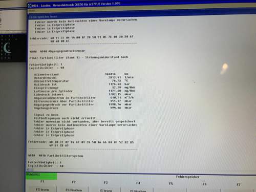

@croma74.
Der Fehler kommt wenn der Druck erhöht ist. Also ist der Filter ziemlich voll. Ausbauen und reinigen.
nein. Hast denn mal alle Schläuche ab gehabt und kontrolliert? Falls das alles ok ist würde ich mit der Llambda Sonde anfangen
Nein, ich bin leider noch nicht dazu gekommen den Luftweg zu demontieren.. muss ja auch zur Arbeit mit dem Auto. Werde ich jetzt am Wochenende mal in Angriff nehmen.
Mach mal zuerst. Evtl ist da schon was zu finden. Ansonsten neue Llambda
@Dorfbesorger
Wurde im eingebauten Zustand schon gemacht durch die Öffnung der Lambdasonde .Also lieber mal ausbauen.... ok
Die einfüllpampe ist Mist. Ausbauen und reinigen (lassen)
