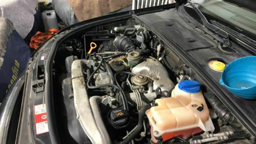

Service!
B9b32b9d-e47e-4c6e-b9c5-bb912524e383
Wurden da mal die Glühkerzen gemacht?
Hatte der die Keramik-Kerzen drin?
Ich hab keine Ahnung, die Hälfte ist eh kaputt.
Gibt es für den 2.5 Keramik? hab bisher imme rnur welche gehabt mit standardkerzen
Hab gerade mal nachgeschaut ... du hast ja entweder den BFC oder BCZ. Sowohl bei NKG als auch bei Beru werden im Teilefinder nur Kerzen mit schwarzem Ring angegeben. Also keine Keramikkerzen 😉
Auch wurde dort nicht darauf hingewiesen, dass eventuell eine Update des Steuergerätes nötig sein kann, wenn andere Kerzen verwendet werden als zuvor verbaut (Wechsel von Keramik auf Stahl). Also scheint alles gut 🙂
