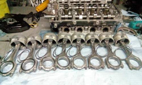

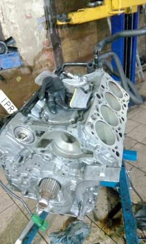

Audi S8 AVP 360 PS Nr 2. diesen Monat
Zylinder NR . 4 Kolben ist komplett weg , nur noch 7 Kolben sichtbar :-) der Kolbenrest liegt in der Ölwanne ....
gruß an Micha :-)

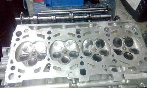

der erste neue Kopf ist in Arbeit , letztes Bild ist der nächste Patient , 184 Kleinteile Pro Kopf

so der dicke S8 AVP läuft wieder , natürlich erstmal Ersatzmotor fit gemacht , incl . neue Kolbenringe + Nockenwellenversteller + Ventilschaftabdichtungen , Test - Kombination Rumpf vom AQF / der Rest alles AVP .
Motor machte anfangs Probleme im Rundlauf , oh schreck - was hasten da für Mist gemacht , normal laufen die wie Biene .... VCDS sagte ... deine Lambdawerte hauen nicht hin .... bin im Brennraum viel zu Nass :-) die beiden vor Kat gewechselt und der 360 Pser summt wieder wie nee Biene und die 1€ Münze mußte ich vom saugrohr nach ca 15 min selber umwerfen :-)))))))))))))))))))))))))))
das war sicher auch die Ursache des Motorschadens , 1.000km im Kontrollampe an .... selbsterklärend
Probefahrt bis 2.800-3.000U/min ... Zornig Giftig goil , bekommt noch software update mit ca + 30-40 PS in der Beschleunigung , knappe 400 PS soll er dann haben :-))))
ach ja , im Saugrohr habe ich nach dem 2 - Teiler öffnen , Bruchteile der Kolbenringe gefunden :-)
