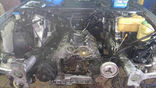

AVP S8 Zahnriemenausbau mal anders, nach Umlenkrollen defekt, Video :-)
Audi
habe mal schwerstarbeit :-)
und er läuft wieder :-)
Viel Spaß
Gruß Matze

Woww, Respekt!
Wie viel Zeit braucht man für solch eine Aktion ?
Respekt!
Übernimmt INA da etwas an Kosten?
Wollte sich das Zahnrad der Kurbelwelle mit dem Riemen erwürgen ? ;-)
Der ruhige Motorlauf ist allerdings schon recht beachtlich.
..warum haben sich die Umlenkrollen verabschiedet?
3 Tage für die Aktion , mit anderen Nebenarbeiten , Der Zahnriemen ist durch den Dichtflansch maschiert .... , Gutachten zwecks der INA wurde gemacht, mal sehen was bei rauskommt .

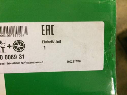

jetzt kommts ... habe da sicher zu wenig Ahnung :-)

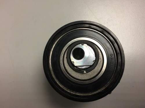

der Käfig vom Kugellager der INA Umlenkrolle ist aus ....... PVC ! In allen komplett Sätzen Conti / Gates / Bosch usw . nehmen die INA Umlenkrollen .....

..na klasse! Hab vor 2 Monaten gerade neue Rollen von INA gewechselt.
Ich glaube, das ist üblich heutzutage. Wie lange war die betroffene Rolle denn verbaut? Wer hat das Gutachten erstellt?

Der Käfig im Kugellager nimmt kaum Kräfte auf, er sorgt nur dafür, dass die Kugeln einen etwa gleichen Abstand zueinander haben. Da kann man schon Kunststoffe nehmen.
Wenn dann die Schmierung fehlt (Produktionsfehler ?!) ist es egal, ob der Käfig aus Metall oder Kunststoff ist, kaput schleifen wird sich beides. Metall lebt da lediglich etwas länger. Der Vorteil von Metall ist da nur, dass man es hört.... bei Kunststoff bleibt das Lager so gut wie still....bis es sich zerlegt.
Micha ... der Kit war 2 Wochen verbaut ,das Gutachten stammt von meinen staatl. anerkannten KFZ Gutachter ,Felix ... hätte zum rausziehen des Zahnriemens , auch den Deutz D30 nehmen können . Wäre auch lustig gewesen :-)
..dann ist es wohl auch egal ob man die Rollen im Komplett Set oder Einzeln wie ich sie im Netz beim Teilemann geordert habe.
Oha, ja, zwei Wochen ist natürlich vollkommen inakzeptabel. Da bin ich mal gespannt, wie die Geschichte ausgeht. Gabs denn Folgeschäden?

die neue gefederte Spannrolle ist defekt.
Der Riemen wurde beim durchdrehen locker.
Die Rolle läuft quasi in einer elyptischen Bahn...
