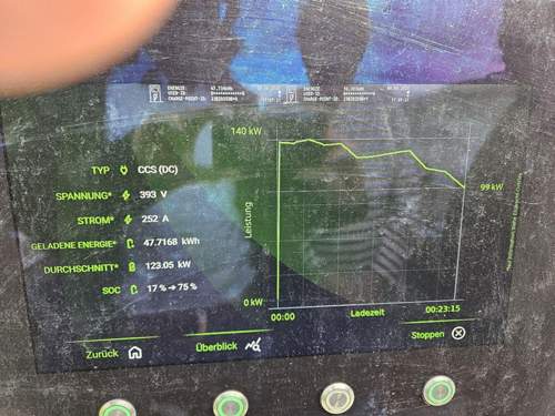

Mein "alter", privater ID.4 Pro Perf. aus 03/2023 läuft eigentlich völlig problemlos (hat auch nicht viele Extras drin) - nur 2x Infotainment tot nach OTA update, aber nach 10 min. wieder ok. Er wird selten an DC geladen (ist im Sommer aber kein Problem) meist Wallbox/Solar und hauptsächlich Stadt/Land bewegt hat jetzt gut 18 tkm drauf bei Langzeit 17,8 kWh / 100 km. Sehr angenehmes Fahrzeug, der Wendekreis ist unschlagbar, und das Fahrgefühl echt gut - klasse 2. Wagen und für mich super günstig im Unterhalt (nur der erste Service hat mich etwas verwundert - die VW Werkstatt wollte 600+ Euro sehen - oder Wartungsvertrag für 30 Euro pro Monat).
Der "neue", Dienstwagen ID.4 Pro aus 04/2024 ist eigentlich auch ok, aber da fast Vollausstattung mit mehr kleinen Macken (die elektrischen Sitze machen was sie wollen, insbesondere wenn 2 Personen den Wagen nutzen, der Hauptbenutzer synchronisiert nicht mehr, der Bremskraftverstärker wurde wg. nervtötendem Quietschen ausgestauscht - ET lange gedauert). Die DCC Federung ist im Komfortmodus etwas besser, als das Standardfahrwerk - die Sitze sind eigentlich gleich angenehm - das Infotainment ist schon deutlich besser (schneller, beleuchtete Slider) - Travel Assist ist etwas besser als ACC (vor Kurven u. Kreisverkehr aber gleich gut) - die 280 PS / 500 Nm sind schon eine echte Steigerung. Der Wagen wird auch Langstrecke AB gefahren (nicht oft) und fast nur DC geladen - funktioniert Sommer wie Winter perfekt - schafft teilweise kurz bis 150 kW u. Dauer bis 75% ca. 120 kW. War jetzt schon 3x damit in Dänemark jeweils 1000 km - alles passt. Hat jetzt nach gut 1 Jahr 38 tkm drauf u. Langzeit 18,4 kWh Verbrauch. Zum Ladeverhalten s. Bilder: 10 min. kurz laden gibt normal ca, +120 km (macht der "alte" im Sommer auch!) - 25 min. lang laden gibt normal ca. +280 km / auf AB ca. +220 km - mir reicht das.

Kann man so unterschreiben, bis auf das DC-Laden im Winter. Ich war mit dem ID diesen Februar in Göteborg, bei -10°C. Da kann man die Akkuheizung noch so lange laufen lassen, über 100kW kommt man an der Ladesäule nicht hinaus. Im Winter ist Langstrecke ein Graus, vor allem wenn man nicht 160+ fahren kann, um den Akku warm zu halten...
