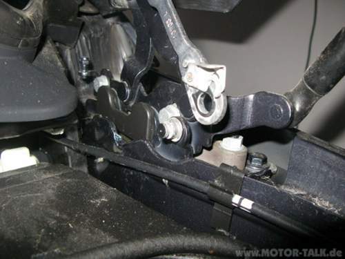

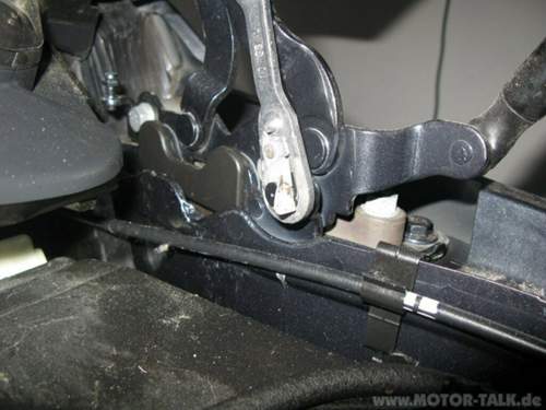

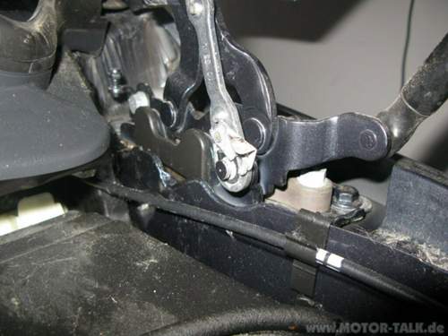

Werkstattstellung Motorhaube
Original geschrieben von Mr.Kane
Das habe ich mir zufälligerweise gestern auch angesehen und direkt mal die Haken ausgehakt.
Aber hochdrücken konnte ich meine Haube dann nicht. zumindest war es so schwergängig, dass es sich nicht richtig anfühlte!
Muss man sehr stark drücken? Ich hatte den Eindruck, dass die Dämpfer im Weg waren.
Bei mir ging es besser wenn ich die Motorhaube an der linken Fahrzeugseite anhebe. Vielleicht hat es mit der Auslegung der Gasdruckfedern zu tun. Ganz auf 90° habe ich die Haube nicht hinbekommen.
Anbei Bilder zum Lösen der Streben.
Werkstattstellung-1
Werkstattstellung-2
Werkstattstellung-3
