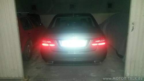

Neee. Das ist nen Garagenparkhaus mit verschlossenen Dreierboxen. Die Wände von dem Parkhaus sind dreiseitig offen. Es zieht schön (teilweise wie Hechtsuppe) durch die Boxen. Sehr trocken aber leider auch staubig.
Wg. Rost mache ich mir da keine Sorgen. Fahre aber auch immer trocken - soweit möglich.
LG Andy
Das ist gut. Wie gesagt, ich war erschrocken, was das ausmachen kann.
Garage. 😁
LG Andy
